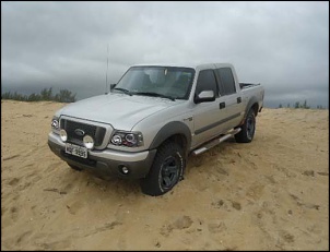

    Amigos apresento meu dispositivo anti-xenon e com resultado excepcional na trilha.
    São 2 milhas de longa distancia e dois inclinados 10 graus para cada lado gerando uma iluminação eficiente com abertura de 20 m na parte mais estreita.
    Foi ligado em um circuito que permite acionar na alta ou separado, desligado ou ligado.
    Claro que quando desligo, a luz original baixa não dá pra saber se está ou não ligada...kkk
    Receita: farois Orgus com cacaça em aço e lentes de vidro blindadas modelo Satuga Off-road. Lampadas Osram 55W. Investimento 220 reais.

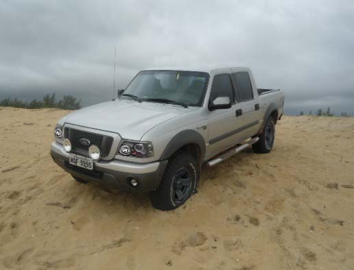

    Fala galera, vou reativar o tópico aqui pq acho q fui enganado com os fárois que comprei, os meus estavam velhos e depois de muito pesquisar comprei o com projetor, mas eu jurava que era p modelo da minha ranger como descrito no anuncio , porem quando abri a caixa hoje, os encaixes são completamente diferentes, embora o formato pareça o mesmo, minha ranger é modelo 05/09, mas acho que esses são para modelo 98/2004 como acabei de achar esse tópico e la no início mostra a foto do mesmo farol que comprei, acho que me ferrei..
    Vcs que tem a 98/2004 poderiam me dizer se o encaixe é como esse na parte de traz??
    ele veio com dois pinos e duas ferragens.
    vi que as tomadas são completamente diferentes...
    alguém já fez essa adptação??
    vou mandar as fotos..
    -img_8946.jpg-img_8940.jpg-img_8967.jpg-img_8943.jpg-img_8954.jpg-img_8958.jpg-img_8952.jpg-img_8969.jpg

    não esses farois não tem nada a haver com os da 98/04...e o mais importante os anos da ranger aqui X eua não são os modelos iguais...existem pequenas variações nas fixações da farois e grades....e claro no motor ...sendo q a unica 100% igual é a ranger 4.0 v6 162cv... tanto as versões "antigas" americanas como as versões 98++
    me diz exatamente o q veio escrito no seu produto e te digo se é o modelo errado ou vc q não está sabendo instalar...
    ah outra coisa...nem os modelos 98~~2004 BR(argentinos) x os modelos 98~~2000 dos EUA não são totalmente iguais...tenho farois gringo...e ficam levemente mais pra fora doq o original...

    o grande problema...´é q nos EUA os farois ficam fixados por "engates rapidos"...por isso da muitooooo trabalho instalar nas ranger daqui...tem videos no youtube q ensinam instalar os farois nas ranger la....vou procurar um e te enviar o link mais tarde...
    o chicote é 99% de ctz q vc vai ter q cortar o original q veio no farol novo...e o antigo da sua ranger...ou fazer um jumper e ligar diretamente na fiação...
    segue um post dos meus farois...pra ver se te ajuda em algo...
    http://www.4x4brasil.com.br/forum/fo...nger-99-a.html (Farol Projetor na Ranger 99)
