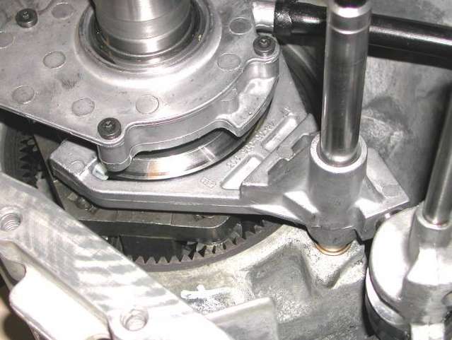

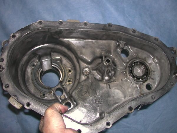

    Citação Postado originalmente por ROBSON P CASTILHO Ver Post
    pode ser folga na carcaça da ct!
    Robson,
    Se possível, mostra nessa imagem onde ocorre essa folga.
    13/12/2008
    PARAGUAÇU/MG
    34
    EIXO (67) OVALIZA O FUNDO DA CARCAÇA ONDE ENTRA O EIXO, VOÇE OLHANDO A CARCAÇA NÃO APARECE MAS SE COLOCAR O EIXO NO BURACO VERA QUE ELE MOVIMENTA PAR FRENTE E PRA TRAZ, DIFICULTANDO ATÉ O FECHAMENTO DA CT.E SÓ AUMENTAR O BURACO E COLOCAR UMA BUCHA MAS É DOS DOIS LADOS,TOMANDO CUIDADO PARA NÃO TIRAR O EIXO DO CENTRO SE NÃO A CT NÃO FECHA.NO FORUM AMERICANO TEM UMA FOTO DE RECUPERAÇÃO DA CT QUE JA APARECE A CARCAÇA EMBUCHADA.
    Miniaturas de Anexos Miniaturas de Anexos Explorer: Problemas no 4x4 Auto-4405_068.jpg   Explorer: Problemas no 4x4 Auto-dscn7573.jpg
    Agora entendi. Quando tive problema na minha caixa de transferência, foi o pino da peça 72 que partiu.
