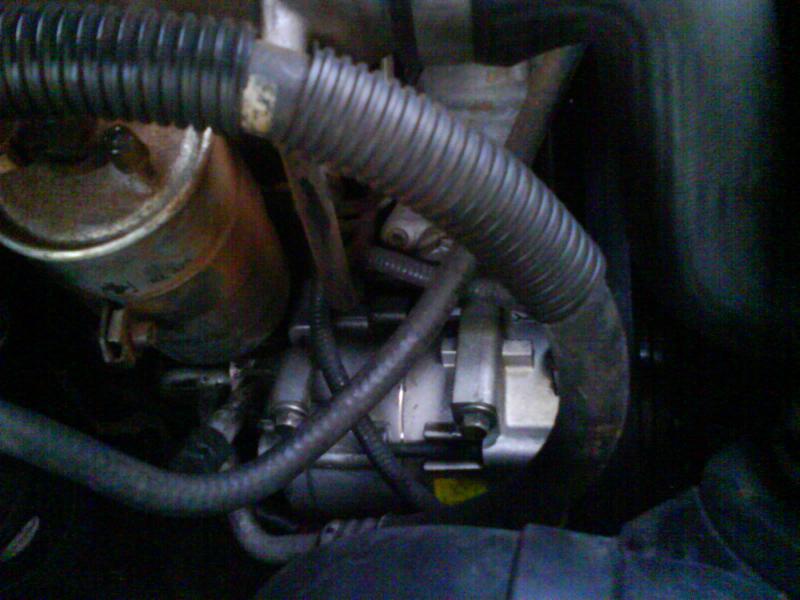

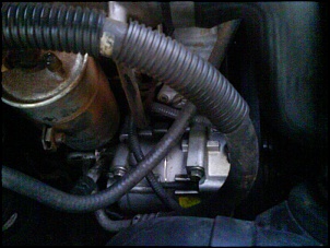

    NGDaniel,
    Anteriormente, tinha citado no tópico que o meu AC também estava com pouca eficiência em engarrafamentos. Na viagem de reveillon, o AC parou e o compressor foi pro saco... após fazer a devida manutenção, o rapaz da oficina de AC recomendou a instalação da ventoinha e eu a fiz. Ele colocou a mesma da S-10, com 2 ventiladores, e isso preservará o sistema de AC também pelo fato de manter a temperatura do gás em faixas aceitáveis para o compressor trabalhar. O que ajudou a danificar o meu compressor foi o fato de o gás trabalhar em temperaturas muito altas pós-condensador (e por tabela em todo o sistema) e a ventoinha do carro não dar conta de resfriar o gás. Isso trazia a deficiência na refrigeração da cabina e o mau funcionamento do compressor de AC.
    Estou satisfeito com o serviço, realmente dá pra "conservar sorvetes" dentro da cabine (gela muito, aqui em SSA tá dando 38 graus fácil durante o dia). Postei algumas fotos.
    Gostaria de postar também uma observação: devemos pesquisar bastante os serviços e peças, pois tive orçamentos ABUSIVOS (o primeiro, com uma ventoinha apenas, R$ 4.600,00) e fiz por um preço justo (2000 com a ventoinha dupla de S-10, compressor original FIC Ford, filtro, gás, fiações bem protegidas e outras peças). Acho que o pessoal destas lojas pensam que somos todos leigos no assunto ou cheios de dinheiro para gastar no primeiro grito.
    No mais, o site mais uma vez ajudando-nos a resolver problemas e tirar dúvidas.
    Grande abraço!
