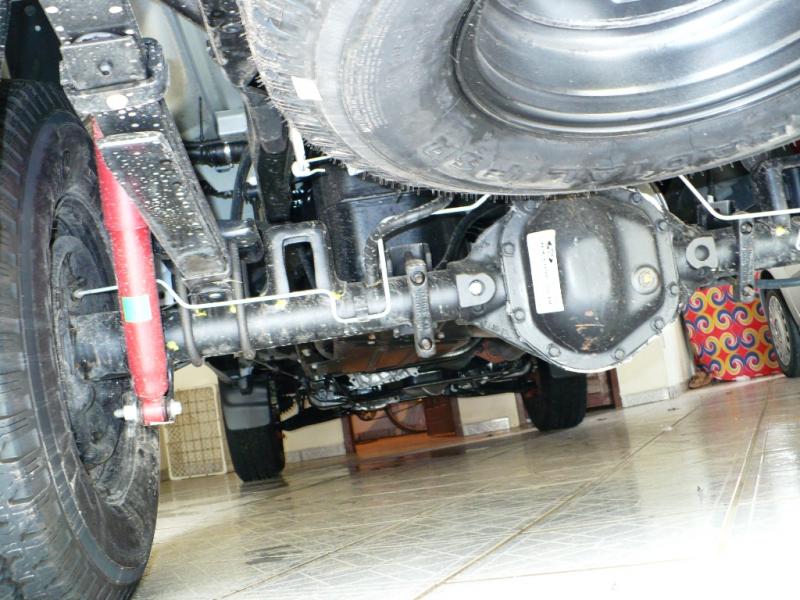

    Uma imagem vale mais que mil palavras, hehehe.
    Miniaturas de Anexos Miniaturas de Anexos Colocar o amortecedor fora da longarina-p1010467s.jpg

    Citação Postado originalmente por RcSala Ver Post
    RcSala,
    Esta imagem é da Jamanta?
