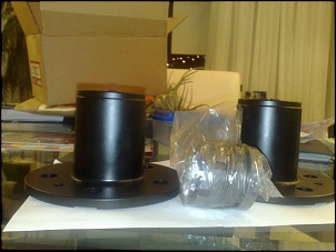

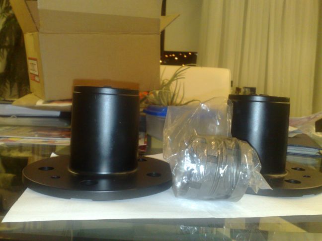

    Comprei uma roda-livre AVM modelo 465 p/ meu Explorer 95.
    Porém, é impossível instalá-la. Não sei se a loja me enviou o modelo errado, ou se é outro modelo que serve na Explo 95.
    Alguém sabe qual é o modelo correto? Alguém pode colocar uma foto do modelo 465 e do modelo 470 da Ranger p/ tirar essa dúvida?

    Ninguém p/ me dar uma luz ???
    Acho que a loja que eu comprei (Armazem4x4) me enviou o produto errado... Recebi numa caixa de papelão tudo jogado lá dentro. Nem embalagem da AVM tinha... e ainda paguei caro. E to tentando checar com o cara da loja, e ele só me enrola...
    Por isso gostaria de ver uma foto do modelo 465 e do modelo 470 p/ ter certeza... Alguém me consegue ou sabe onde posso visualizar???

    o modelo 465 é para a Explorer até 94. É aquela que é presa pela própria roda do carro.

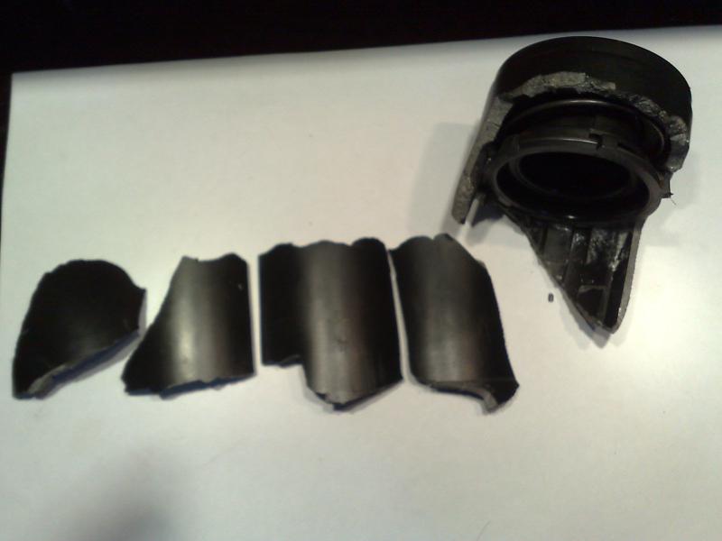

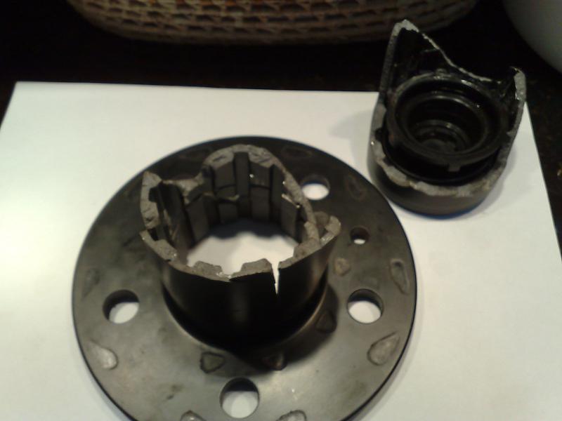

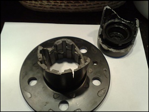

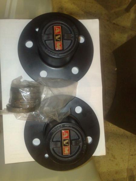

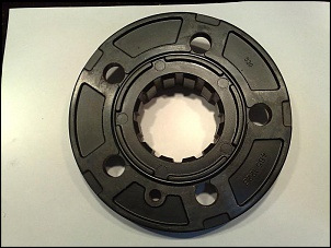

    o tópico tá parado a um tempo, mas como começou a circular nova mensagem de venda da AVM 465, resolvi chamar atenção que na maioria dos anúncios que vi, utilizam a foto errada do modelo. Abaixo apresento a foto correta e seria importante que o Marco Aurelio consertasse isso no site do Armazem4x4.
    Outro alerta é pro que se anuncia:
    "Fabricante: AVM Descrição: Roda Livre Manual Código: ARM-AVM465 Modelo: Manual Premium - Linha 400 Construção: Carcaça em ferro nodular – ultra reforçada. Acabamento em esmalte epóxi, testado em névoa salina. Tampa em alumínio injetado, acabamento polido resistente à corrosão"
    O modelo 465 é uma peça única em alumínio fundido. Não pertence a linha premium, não tem nada de reforçada.
    Fiz uma compra de 9 conjuntos (pares) e quem usou teve problemas, principalmente nas usadas do lado esquerdo (motorista) onde o semi eixo externo é mais curto.
    Esse modelo foi concebido para uso em carros originais. Não aguenta pneus maiores. Tivemos algumas substituições gratuitas da AVM, mas não duravam uma trilha. O alumínio fundido contém muitas falhas (bolhas de ar) que facilitam a fratura da estrutura. Isso foi verificado em peças que explodiram.
    Segundo a AVM seria colocado no mercado um modelo Heavy Dutty a partir de junho/2010, sendo que eu seria informado pela área de engenharia a época.
    Até hoje não fui contactado, portanto não sei se houve o desenvolvimento realmente.
    A solução encontrada por enquanto é fazer das originais automáticas de queixo-duro, invertendo a mola ou soldando 2 peças internas. A outra é importar um modelol HD.
    Alerta ao Xará e a quem mais tem usado as RL modificadas pra queixo-duro. Mesmo com a tração desligada, se houver desgaste das buchas do braço tensor dos eixos, corre-se sério risco de quebra da cruzeta que liga as pontas de eixo do lado esquerdo (motorista) e ou vai quebrar a cruzeta ou o semi eixo interno. Eu e o Rafael Reis já tivemos o mesmo problema. O problema é que pode ser pior. Causar acidente.
    A solução por enquanto pra quem tá usando o queixo-duro é tirar o miolo da RL automática gambiarrada. Se não for possível, terá que tirar a roda livre, mas é obrigatório usar um prato entre a roda e o cubo, senão danifica os parafusos prisioneiros (de roda).Tem uma foto que mostra uma RL explodida usinada, pra que eu tenha um prato desses para emergência.
