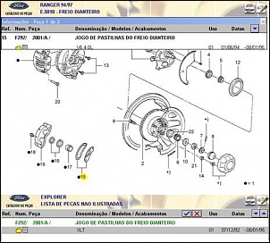

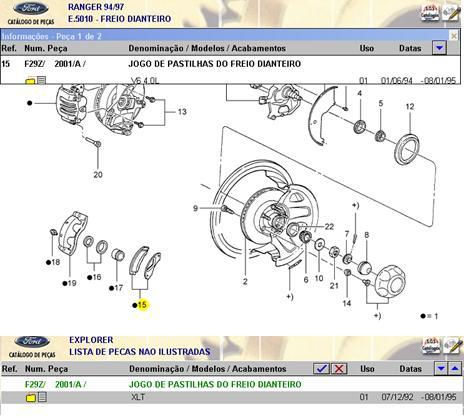

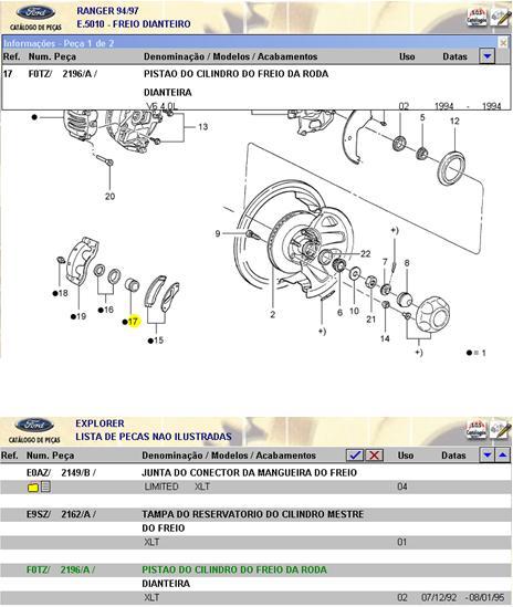

    Por um acaso o sistema de freio dianteiro da Explorer 94 é o mesmo da Ranger 94 com ABS?

    Citação Postado originalmente por Orleans Ver Post
    a 4x2 é...
    nada a ver com o meu!
    não sei se é igual as explorers >95 (estas normalmente são difrerentes das quadradas e em muitas coisas + parecidas a ranger)
    A quadrada tem algumas coisas da ranger, mas tbm algumas da F1000 4x4. (por exemplo, amortecedores, flexiveis, terminal de direção etc)
