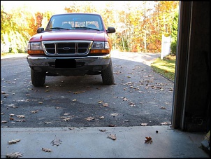

    Wink ferrugem na ranger.
    E ai pessoal,achei essas fotos na net e resolvi postar pra vcs,dpois dessas fotos quem não tinha costume de lavar a vitura dpois do passeio na beira da praia,ta i o resultado.CUIDADO!!!
    Miniaturas de Anexos Miniaturas de Anexos ferrugem na ranger.-3da9b9a6-1c88-102d-b79d-ed601a6197d0r.jpg   ferrugem na ranger.-3ed3382a-1c88-102d-b79d-ed601a6197d0r.jpg

    muito caprichoso o rapaz...

    A água do mar corrrrrroe tudo, até o chassi, principalmente quando a viatura não é bem lavada logo em seguida.
    Ví uma derreter por baixo com cinco anos de mal trato.
    Melhor é antes de entrar na água do mar, dar uma borrrrrifada de óleo por baixo(mamona ou queimado), e quando voltar do passeio, lavar bem com WAP, detergente e enxaguar com bastante água doce.

    è essa ai esta só esperando a aposentadoria. o que mas me chamou a atenção foi a coifa da homocinetica esta zerada, tipo recem colocada imagina o susto que o mecanico deve ter levado. rsrsrrrsrsrs

    Mas isso não é normal, tô achando q essa ranger ficou parada numa garagem por, no mínimo, uns 2 anos sem ter sido lavada antes. Na foto não há sinal de uso (desgaste) só ferrugem mesmo.
    Dá dó de ver aqueles amortecedores rancho apodrecendo ali e a minha ranger com os monroe...
