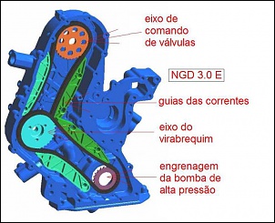

    Fica tranquilo Sapo Bomba, com paciência a gente vai aprendendo e sedimentando os conhecimentos. Também tenho que aprender muito.
    Edin, a coroa central do NGD 3.0E é mesmo do virabrequim(vide foto anexa).
    Obs.: O sistema Common Rail elimina a BI, e a injeção e pré-injeção de combustível é controlada por cristais piezoelétricos, como disse o amigo Shimomoto.
    As válvulas são reguladas automaticamente devido ao sistema de tuchos hidráulicos.
    Anthon
    Miniaturas de Anexos Miniaturas de Anexos corrente do comando do motor da ranger 3.0-ranger-ngd-3.0-l.jpg

    Anthonius, o eixo do virabrequim é o de baixo e o da bomba de pressão é o central.
    Pra referência, em todos os motores 4 tempos, o eixo de comando de válvulas gira a metade do rpm do virabrequim, dessa forma sempre as polias menores são do virabrequim.
