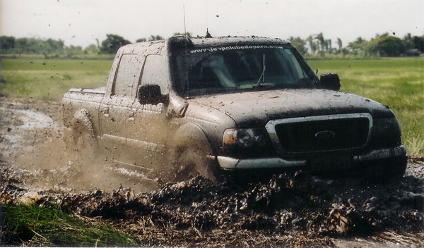

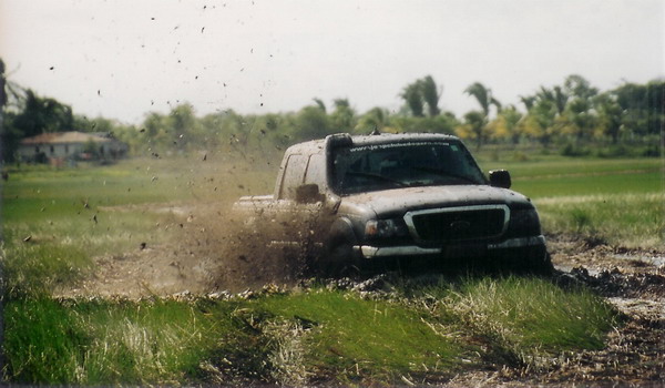

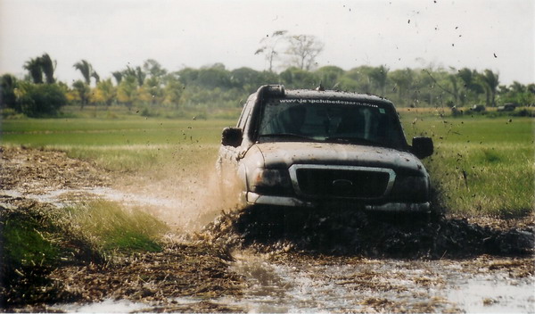

    Fala Marcio, td bem?
    Cara, eu usei bastante a Ranger em trilha. A minha era uma 2005, mas com motor 2.8 TGV. Coloquei snorkel, levantei ela 2", rodas aro 15 e pneus BF Mud 33". Na lama ela ia bem, sempre em reduzida, na alta vc corre o risco de queimar embreagem. Em erosão não sei te falar porque não é o nosso tipo de trilha por aqui, mas na areia ela ia bem também. Segue algumas fotos, qualquer coisa é só falar.

    Arthur,
    Lindas fotos... fotos de revista, parabéns!!!
    Deu até vontade de sair agora e passar no primeiro atoleiro que tiver hehehe

    Artur,
    Foi facil colocar os calços? Precisou alterar mais alguma coisa (alavancas, radiador, etc)

    Blz Arthur???
    Cara, sua Ranger era valente viu...pô, as fotos ficaram massa!! Se puder postar uma foto dela fora da lama pra eu ver como ela ficou com esses pneus e com os 2" a mais eu agradeço!!
    Me tira uma dúvida....desculpa a ignorância, mas como é esse lance de queimar embreagem? Sempre vi isso aqui no forum, mas nunca me liguei em perguntar....agora veio a curiosidade. Pq isso acontece na 4x4hi?

    Valeu fverna!
    A Ranger é bem valente mesmo.

    Marcio, no eixo traseiro cabe 33" sem qualquer alteração, mas pra garantir eu coloquei um calço no feixe de molas. Na frente eu troquei o parafuso da barra de torção e levantei por ali mesmo, ficou mais firme, mas nao tive que alterar angulo de alavanca ou coisa parecida.
    Pra vc ter uma ideia, o 265/75 r16, q equivale a um 31,5", cabe nela original.

    Valeu Alagoano!
    Eu tenho uma foto fora da lama sim, vou procurar aqui e posto em seguida.
    Cara, a Ranger, tem muito torque, muito peso, mas eu acho a embreagem subdimensionada. Então na 4x4hi ela queima embreagem se vc precisar usar um pouco mais de força (torque). Fica aquele cheiro forte de embreagem queimada q vc ja deve ter sentido. Aconteceu comigo uma vez nas dunas, colou a embreagem legal, foi uma cagada pra tirar o carro de lá hehe.
    Já na reduzida o papo é outro, o carro fica redondo, é só vc utilizar a 3a e 4a marchas com mais frequencia, 2a pra sair da inércia, e 1a se for puxar alguem.
