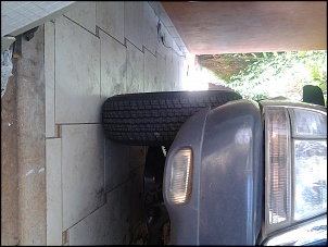

    Eu comecei a perceber este problema quando troquei os pneus, comprei os 4 no Paraguay, Pirelli Scorpion ATR 285/75-16 e deixei um antigo (meia vida) no estepe, mesmo sendo menor, aliás essa medida nova não caberia nos espaço destinado ao estepe original!
    Quase caí de costas quando parei pra abastecer e notei a inclinação das rodas! Essa minha ranger teve como primeiro dono o Sr. Nelson Slaviero, que até cuidou bem da caminhonete no período em que esteve com ele, mas o segundo dono que ficou um ano com ela "se quer trocou óleo.
    Enfim, já gastei 12 mil e agora, depois de um ano estou tendo um pouco de sossego!

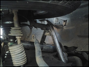

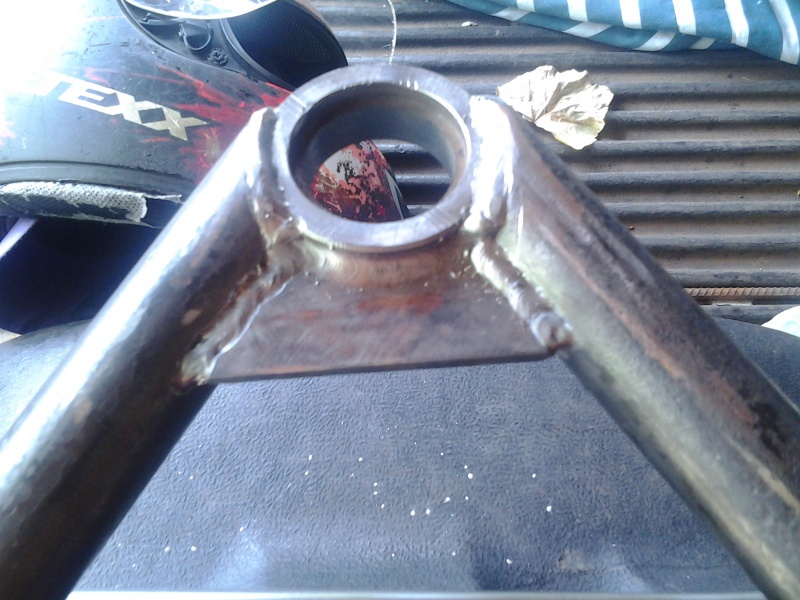

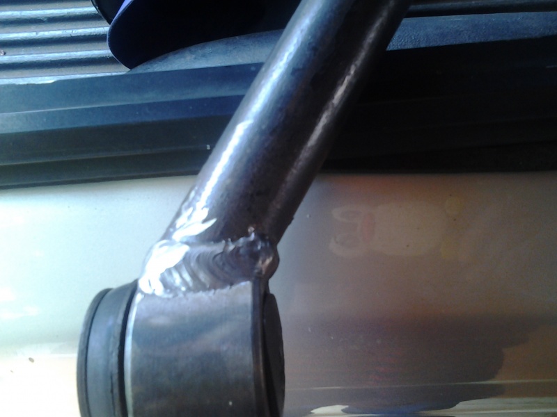

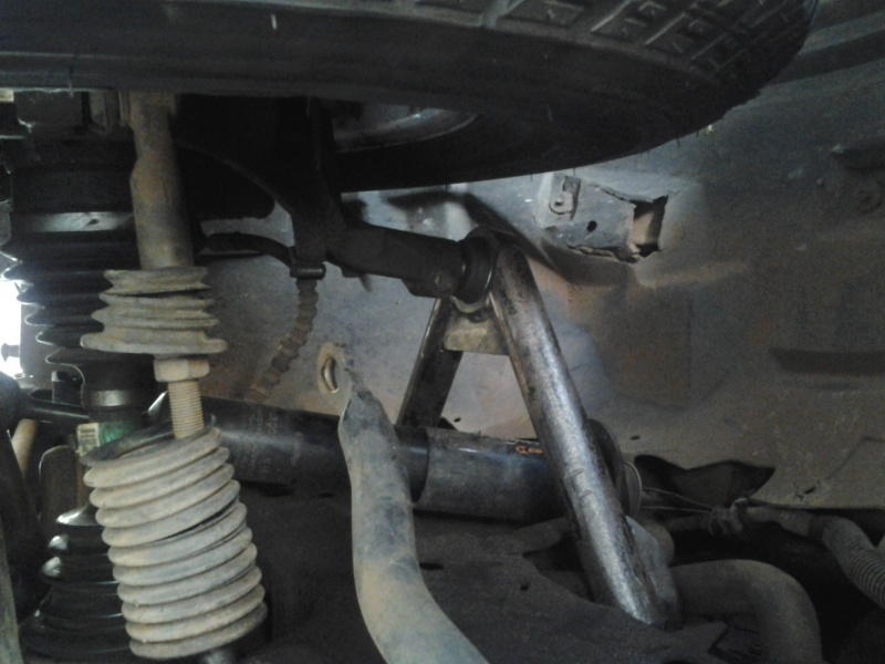

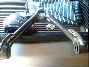

    Ola amigos minha suspensao nao dava mais regulagem , resolvi desenvolver bracos maiores ficou assim fiz ela 10mm maior e usei pivo ranger que da possibilidade de trocar quando estragar tubos de 4mm espessura
    É disso que eu tô falando!

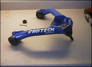

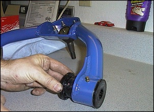

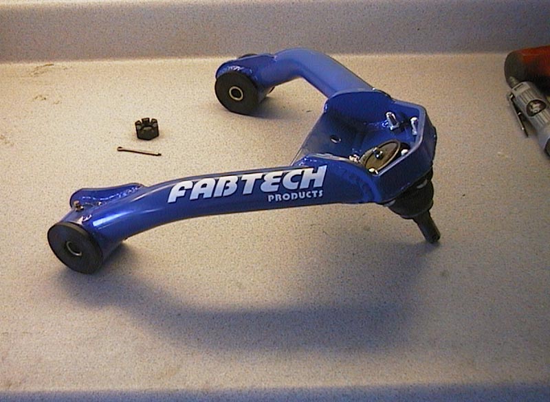

    É uma peça relativamente simples. A FABTECH (USA) faz de tubos também e como a sua, permite a troca dos pivôs, que é o que dá dor de cabeça.
    Qual pivô você usou? Bacana colocar os bicos graxeiros também. Aumentam a durabilidade.
    E parabéns!

    Já pensei também em usinar uma bandeja antiga, de modo a caber um novo pivô.

    Ficou Bacana. A anos enfrento este problema sem conseguir solução definitiva.
    Como Fez esta balança superior??w

    fiz um gabarito com uma original e no pivo aumentei 10mm para frente as buchas sao da ranger mesmo eo pivo e ranger troller ele e21mm rebaixei no torno para 19, 50 e fresei ele para passar parafuso os tubos sao 6mm espessura al 500 estrutural e as outras partes aco 1020 a regulagem ficou no meio tive que faze chapas nova furacao

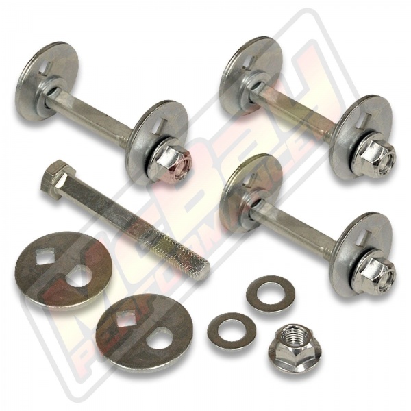

    Parceiro,
    Eu te recomendo comprar, ou mandar fazer um jogo de arruelas de cambagem como estas da foto abaixo. Eu por conveniência comprei pelo ebay em um vendedor que já cobra as taxas alfandegárias.
    Ai diga adeus a limitação dessas "arruelas" da Ford!!
    Eu além de dizer adeus as arruelas, tb disse um adeus aos "zé ruelas" dessas "empresas" de geometria! São todos ruins, ainda mais quando se deparam com esse sistema da Ranger.
    Linha de nylon, nível digital, régua de inox, estudo e paciência.
