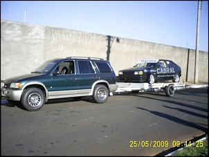

    prezados amigos!! estou querendo comprar uma ranger ano de 99 a 01 ou uma l200 ano 99 a 01 tbm, na faixa de 35.000.00 q gira aqui na minha regiao.o detalhe é ´seguinte.vou precisar da camionete para puxar uma carretinha com outro veiculo em cima e as vezes ir ate a serra da canastra.qual a camionete q vai se adptar melhor ao meu uso? me falaram q a ranger é ruim de traçao e q o motor da l200 é muito fraco..alguem sabe me dizer sobre traçao,suspensao,motorizaçao dessas duas camionete? a ranger tem motor 2.5? qual marca de motor?sistema de 4x4 muito problematico e nao confiavel? sei q a l200 e muito boa de traçao,cambio e q o motor é muito fraco e da muita oficina.é verdade? eu tionha uma f1000 e puxava a carretinha com ela.precisei vender e agora estou puxando com a gran sportage e nao estou gostando por falta de força e consumo alto.qquer opiniao de quem entende da ranger e da l200 serao bem vinda.abaixo uma foto pra q eu vou precisar da camionete.abs.
    uso das camionetes!!

    Cabral, sem dúvida o pacote Ranger é muito melhor. Veja aí a oferta do Alexandre, motor 2.8 e muito mais potente. Boa sorte .

    Pelas fotos: Ranger 4X4 com snorkel.
