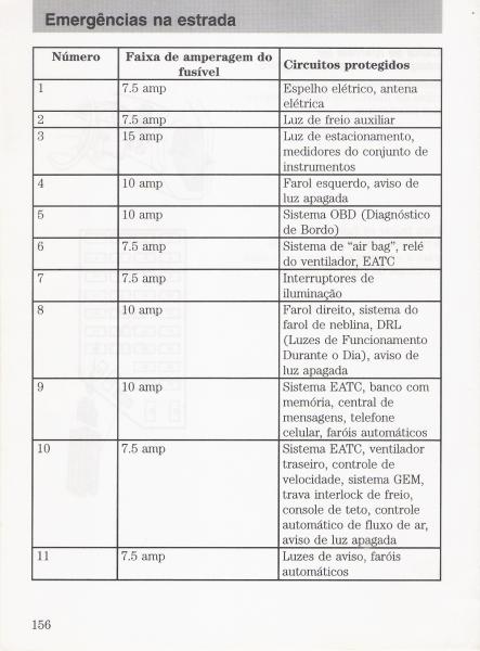

    Boa tarde pessoal, realmente o max fusivel #3 é do ABS, qdo retirei ontem este fusivel ascendeu a luz do ABS no painel, conclusao, dei uma volta sem ABS, hoje peguei um manual que tenho em PDF e cheguei a conclusao que seria o #8, tbem nao funcionou, vou tentar amanha retirando este #6, por enquanto obrigado a todos que tentaram ajudar.
    Oi Miguel,

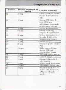

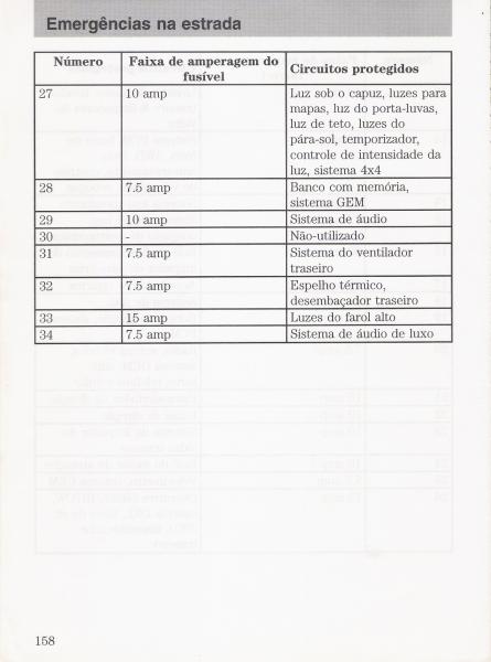

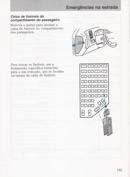

    O fusível do sistema 4x4 é o nº 27 que fica na lateral esquerda do painel, esse mesmo fusível vai desligar a luz sob o capuz(como a Ford chama),luzes para mapas, luz do porta-luvas, luz do teto, luzes do pára-sol, temporizador, controle de intensidade da luz e o sistema 4x4.
    Na caixa de fusível sob o capô, o minifusível nº 4 controla o sistema 4WD.
    Segue abaixo a relação completa dos fusíveis localizados na lateral do painel.
    Miniaturas de Anexos Miniaturas de Anexos Como Desativar o 4X4 da Explorer 98 AT-m5.jpg   Como Desativar o 4X4 da Explorer 98 AT-m6.jpg   Como Desativar o 4X4 da Explorer 98 AT-m7.jpg   Como Desativar o 4X4 da Explorer 98 AT-m8.jpg

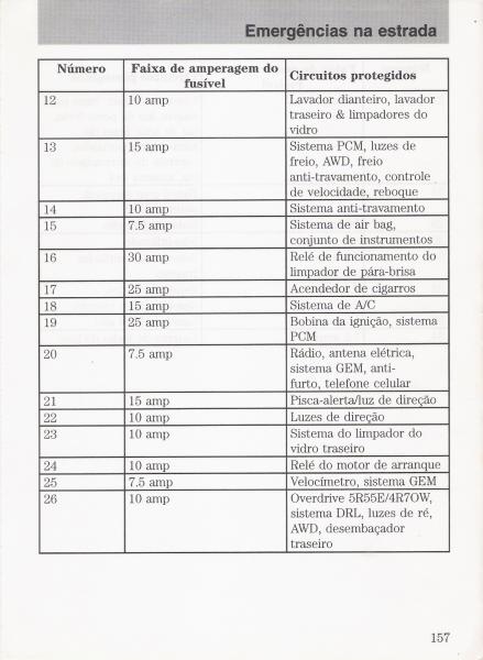

    Renato, o fusível da caixa interna é só para o painel, ele não desabilita o funcionamento do 4x4.

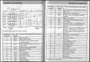

    Miguel, na minha 98, a caixa de fusíveis do compartimento do motor é igual à do anexo e o fusível #6 é do 4x4.
    Miniaturas de Anexos Miniaturas de Anexos Como Desativar o 4X4 da Explorer 98 AT-cx-fus-1.jpg

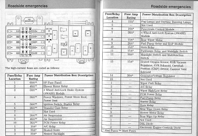

    Márcio,
    Exatamente, o fusível nº 27 da caixa interna protege o sistema 4x4, certamente o sistema de acionamento do painel.
    Muito bom saber que a Explorer 1998 possui duas caixas de fusíveis diferentes, o da sua Explorer é o mesmo da Ford Explorer Eddie Bauer 2000 5.0 V8.
    Já emprestei tantas vezes meu manual para ser copiado, que hoje se encontra com a maioria das páginas soltas, e o seu conteúdo serve para muitas 1998.
    Não é nenhuma surpresa encontrar veículos Ford do mesmo ano com detalhes diferentes.
    Segue abaixo o descritivo da sua caixa de fusíveis com mais detalhes, se precisar o da caixa interna, é só avisar.
    Miniaturas de Anexos Miniaturas de Anexos Como Desativar o 4X4 da Explorer 98 AT-fuse6.jpg
