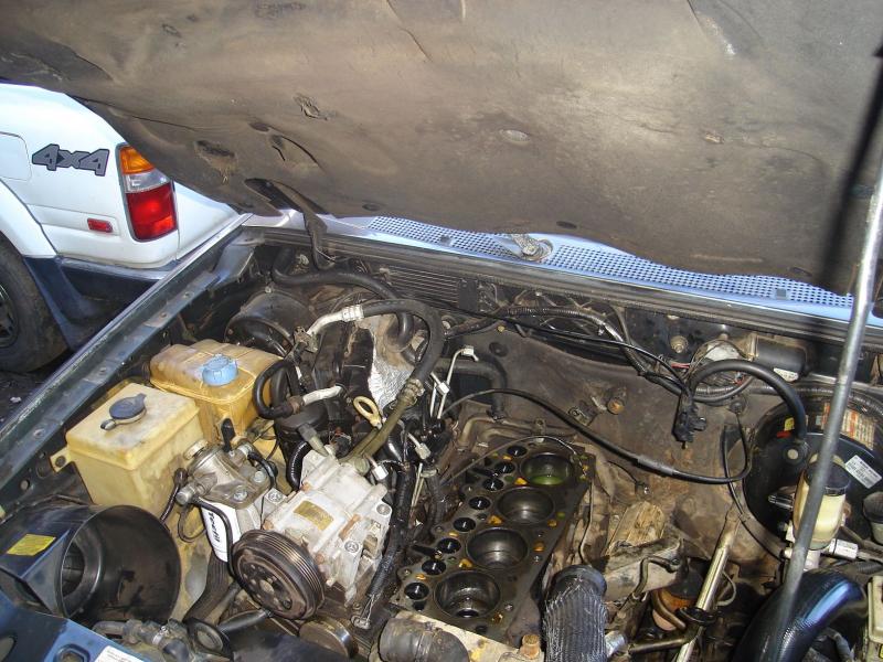

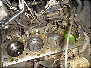

    Cheguei tarde na oficina e o cabeçote já tinha ido pra retífica para ser aplainado.
    Mas tirei as fotos abaixo. Se alguém perceber algo de estranho no motor, me avise.

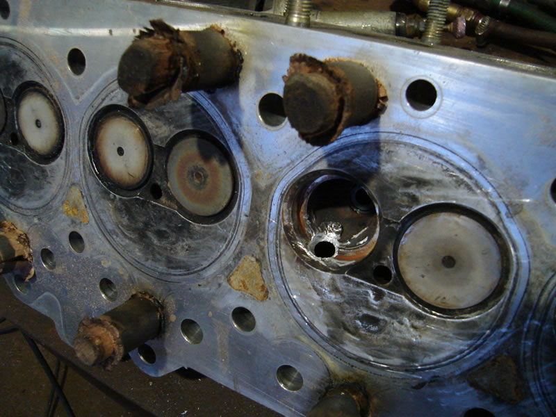

    Pois é, o mecânico disse que o cabeçote tava lindo, quase novo, mas quando foi testado no calor/pressão, vazou! Tá com uma trinca.
    Acho que já li em algum lugar aqui no fórum que sendo de alumínio é fácil recuperar. Procede essa afirmativa?

    Sei que o pessoal faz solda em micro-trincas, mas, em trincas maiores, não fica 100% confiável. Em rpms acima de 4.000 pode fundir tudo. Aí, ... + $$$.

    Não foi trinca, apareceram dois furinhos, um debaixo da sede da válvula e outro bem próximo... todos os dois imperceptíveis. Mas quando a água de arrefecimento dava pressão, mijava água desse furos.
    O soldador esmerilhou e deu para ver que por dentro o rombo era maior (como pode-se ver nas fotos).
    Segundo ele isso pode se dar por corrosão, mas é mais provável ser um defeito na hora da fundição.
    Soldou e me garantiu o serviço, disse que ali não voltará a abrir... mas que também será difícil aparecer isso em outro ponto do cabeçote.
    Primeira foto ainda com a sede da válvula. A segunda sem a sede.

    Furinho ??? RSSSSSS....
    Se fosse pra mim, eu trocava... nunca mexi com esses cabecotes, mas nao parece q ficaria bom nem preenchendo e dando forma.. nem com tig nem com nada. alem disso, posso estar enganado.. mas parece na valvula de escape... pior ainda pra coitada da solda.
    Claro que posso estar perdendo algo no caminho, jah q meu negocio sao carros velhos. ( =
