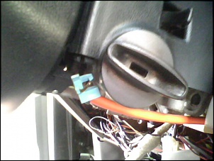

    Verifique os Airbag. O sensor que faz o "blem, blem, blem" quando vc abre a porta está localizado junto a chave de ignação, é o azul da foto em anexo. Na minha isolei este sensor e acabei com esse barulho chato. O isolamento deste sensor não afeta o do farol, apesar de serem iguais, e também não afeta o funcionamento do veículo.
    Mas o som que vc diz eu nunca ouvi, acredito porque a minha não tem airbags. Lembre-se que este dispositivo, em qualquer veículo, deve ser revisado a cada 5 anos para garantir o correto funcionamento, talvez o som indique que há necessidade de manutenção.

    Miniaturas de Anexos Miniaturas de Anexos Diagnostico Sonoro Ranger-img0004a.jpg
    uhmmmm excelente dica amigo
    hj vou correr atras disse e posto novidades aki
