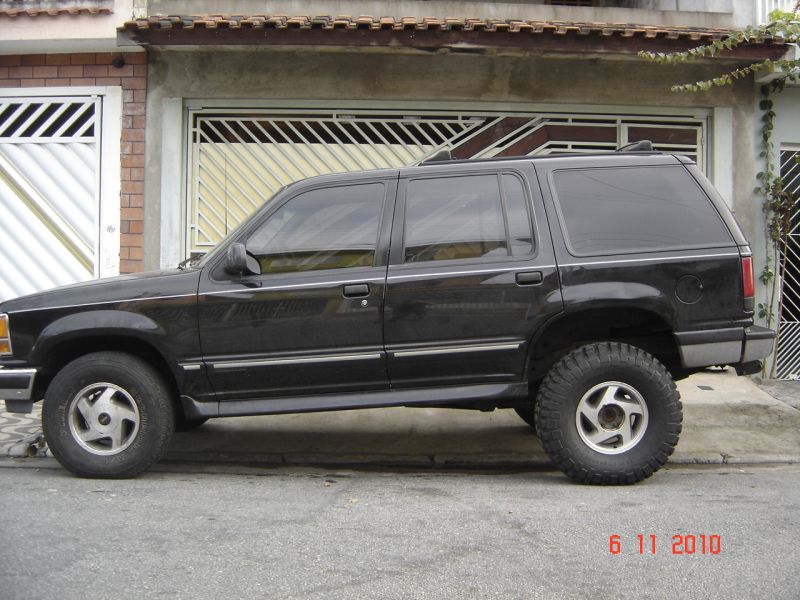

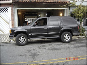

    Coloquei os pneus 33” na minha Explorer '94. Para fazer os pneus caberem, resolvi fazer o lift de suspensão. Pensei, medi bastante e resolvi que iria colocar calço na mola dianteira e SPOA na traseira com os feixes desarqueados. Isso resultaria num lift aproximado de 4”.
    Como já rodava com pneus 31” e a Explorer estava um pouco longa, troquei as relações de diferencial originais 11/41 (3,73) pelas 9/41 (4,56). A dianteira é Yukon e a traseira é nacional, original da Ranger. A diferença de tamanho até assusta: dianteira Dana 35 e traseira Ford 8.8...
    Como não gosto de montar coroa e pinhão, mandei fazer o serviço. Acompanhei o serviço e o ajuste foi bem fácil. Não precisou fazer nada, só montar e o ajuste ficou perfeito. O montador não acreditava. Repetiu o teste com o marcador para ter certeza. Se eu sobesse, tinha feito eu mesmo...

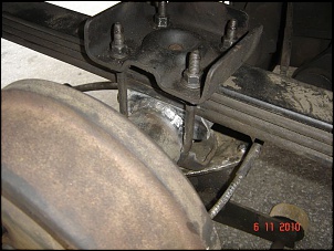

    Encostei a Explorer num sábado e eu e o Ramiro Bin-Loco (valeu Ramirex!) fizemos o SPOA traseiro. Dessa vez o Porcão não foi o paciente. Ficou só observando...
    Já tinha feito as sapatas e assim que terminamos o serviço já foram montados os pneus traseiros.
    Ficou um dragster... Tinha que dirigir apoiando no volante pra não cair pra frente...
