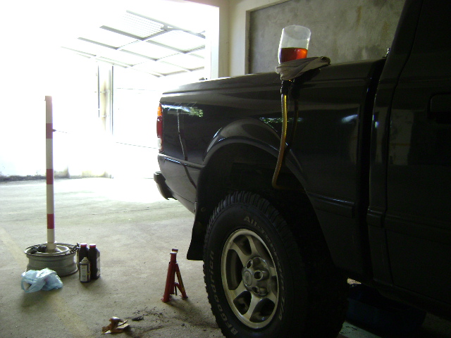

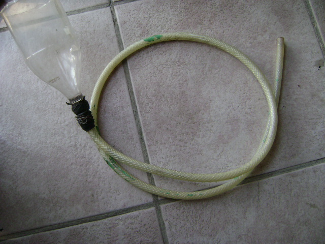

    Segue foto da jibóia que serve para todos os óleos de baixo.
    Tio Balú
