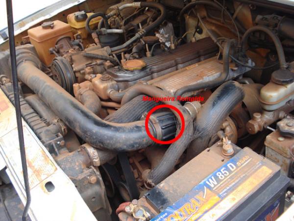

    So para agente ter certeza que estamos falando da mesma coisa.
    Abaixo a foto da mangueira que esta rompida.

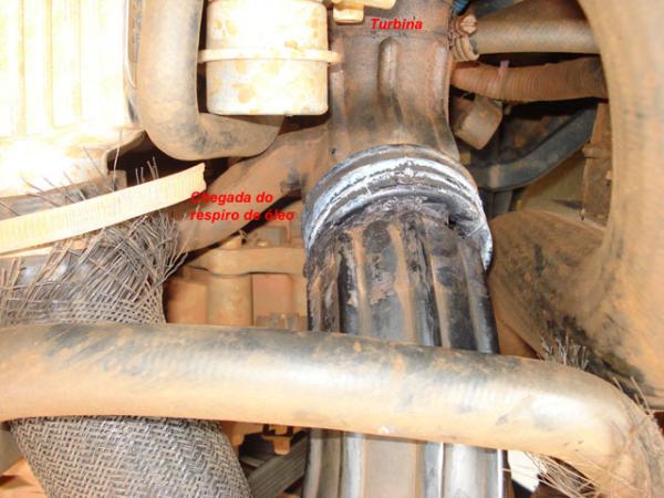

    O rompimento no detalhe
    Como da pra ver na foto 2 a mangueira cortada tem um acesso do lado direito que liga a uma peça que eu acredito ser o suspiro de óleo do motor.

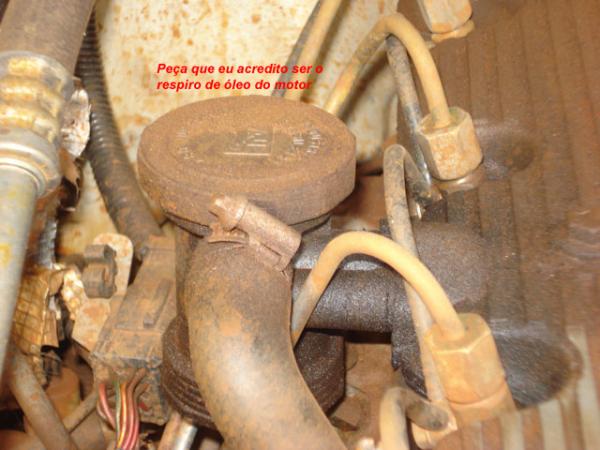

    Abaixo a foto da peça que eu acredito ser o suspiro de óleo.
    1 - Eu acredito que os gases que saiam do suspiro de óleo não sejam muito diferentes dos gases do escapamento.
    2 - O que eventualmente sair do suspiro será sugado pelo coletor de ar do motor e irá ser queimado. O que parece uma boa idéia para não deixar o motor sujo de óleo ou pingar na garagem.
    3 - Pelo que fui informado esse óleo que sai do suspiro não é o óleo que lubrifica a turbina, portanto não vejo qual o mal em desconectar esse respiro e jogar ele para baixo.
    Pediria que me digam onde meu raciocínio está errado
