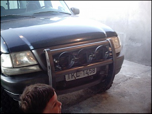

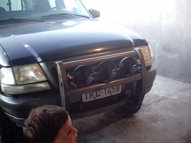

    Não quer dizer que praia faz isso, pois eu moro na praia e rodo pela praia quase todo o santo dia. Acabei de voltar da praia agora à noite aonde fui testar os faróis novos.
    Miniaturas de Anexos Miniaturas de Anexos caixa da ranger ajuda!!-img_0023.jpg   caixa da ranger ajuda!!-img_0024.jpg   caixa da ranger ajuda!!-img_0018.jpg

    Edin, gostei desse mata-cachorro ? Quanto ficou a brincadeira ? Trocou só as lâmpadas ?
