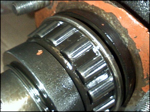

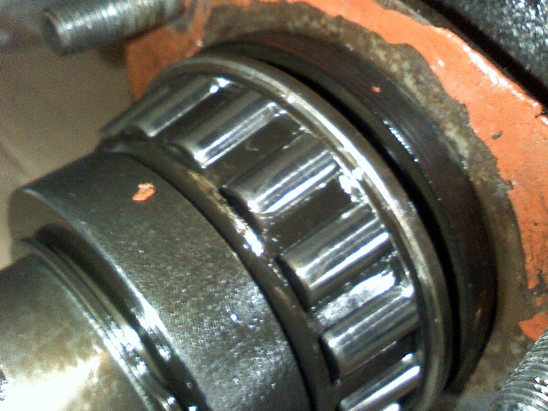

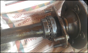

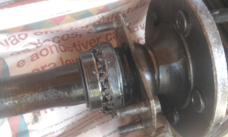

    Amigos a um tempo atrás criei esse tópico relatando um problema com o rolamento da roda traseira da Ranger, mas agora eu percebi que não era um problema .... o problema é agora.

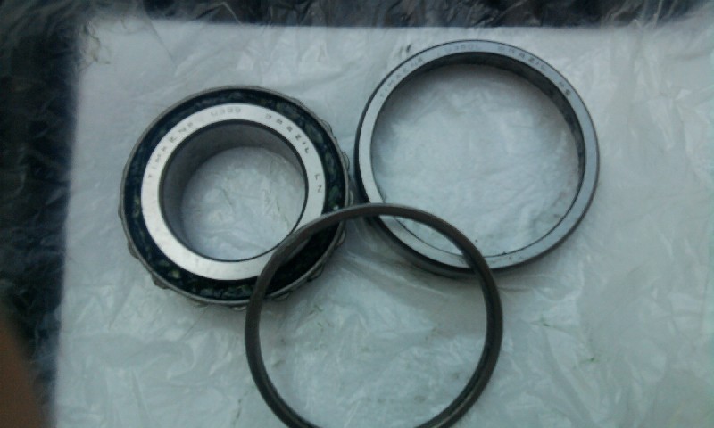

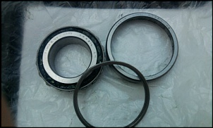

    Quando troquei o rolamento o camarada me vendeu um rolamento A&S espanhol dizendo que era muito bom, mais o que é bom dura pouco; passados um ano e tal o dito cujo moeu e morreu e vice e versa; até ai tudo bem, mas ao comprar outro rolamento só estava encontrando um rolamento que possui uma trava que prende o cone à capa, estranhei pois os anteriores não tinham essa trava, o cone e a trava eram soltos, pois bem montei e aconteceu que deu m.
    Passou uma semana e começou a vazar óleo.
    A trava soltou e ficou entre o rolamento e o retentor e "se quebrou se" destruindo o retentor.
    Fiquei muito P, pois sabia que não era o certo, então procurei mais ainda por um rolamento igual ao que tirei não encontrando, inclusive na altese Ford que só vende peças originais só tinha desse rolamento com a trava e acabei comprando um Timken U 360 L / U 399 e tive a excelente idéia de montar sem a tal trava achando que era opcional, e por que não??
    E novamente deu M ...
    Não rodei nem 30km e já notei o óleo vazando e a noite eu tinha que ir para rio das ostra pois trabalhava no dia seguinte .. e parti com a roda meio travando quando parava aquela fumaceira na roda.
    Quando desmontei, olha a M, o rolamento entrou por dentro do retentor, foi comendo.
    E o pior que até na autorizada só tem desse rolamento com a tal trava e eles (vendedores) juram que é esse mesmo e os mecânicos os da super Ford disseram que não serve e um meca da ford Niterói disse que não sabe, o Marcelo (niterói) na sua santa ignorância só faltou me bater quando eu disse que esse rolamento com trava não serve.
    Agora senhores eu estou com o carro desmontado a espera do rolamento correto caso algum dos amigos tenham comprado algum poste aqui onde encontrou ou a sua experiência, eu já até bati um papo com o Edintruder que me deu umas dicas mas também desconhece esse rolamento com a trava da capa, estou anexando umas fotos para vocês terem uma idéia, mas vou estar ausente no fim de semana; na segunda feira eu estarei de volta.
    Desde já agradeço a participação dos amigos.

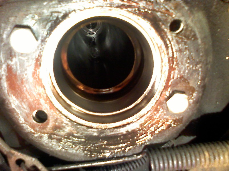

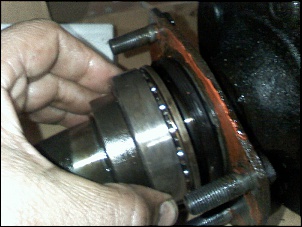

    Continuação das fotos.
    Rolamento da roda traseira da Ranger.-capa_local.jpgRolamento da roda traseira da Ranger.-capa_fora_2.jpgRolamento da roda traseira da Ranger.-rol_tnk_mont_sem_trava_2.jpgRolamento da roda traseira da Ranger.-rolam_eixo_2.jpgRolamento da roda traseira da Ranger.-capa_rolam_1.jpg
    As fotos tem mais uma foto de como o rolamento sem a capa comeu o retentor e as outras são do lado bom, a capa no local, a capa fora e notem o cod. U 360 L, o rolamento no eixo (notem que não existe a tal trava) e a capa sobre o cone.
