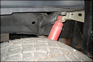

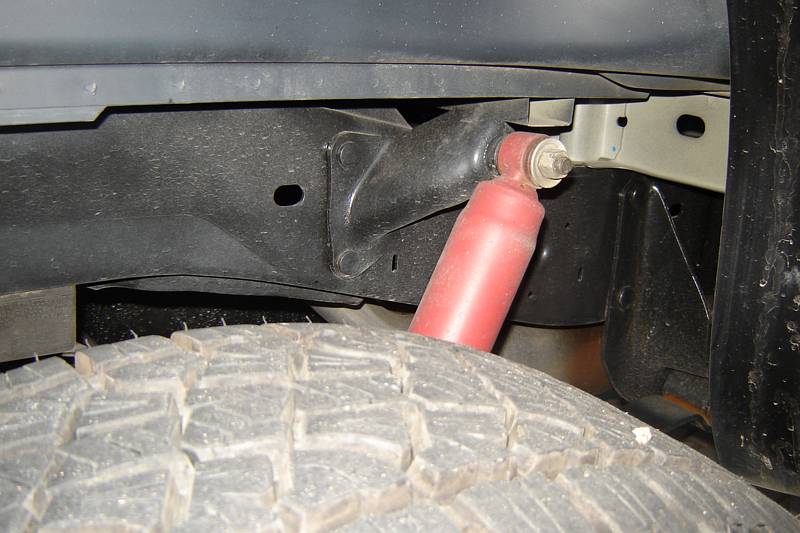

    Acho que o amortecedor trabalhando perto da roda fica mais eficiente e poderia ter uma calibragem mais macia.
    Alguém já experimento colocar um pneu 33" na Ranger nova? Será que os pneu não vão encostar nos amortecedores?
    Casitta, eu não tinha pensado nisso, eu tirei umas fotos da minha a uns dias. Essas fotos são com os pneus originais 245/70R16.. Será que cabe um pneu igual o da sua Ranger aí?...
    Miniaturas de Anexos Miniaturas de Anexos -tn_dsc08093.jpg   -tn_dsc08148.jpg   -tn_dsc08149.jpg
    Carlos Gouveia (Govi)
    Discovery V8i 1998
    PP5PD - PX5P4004

    Acho que talvez precisaria de uma rodas com off-set mais negativo...

    Citação Postado originalmente por Gouveia Ver Post
    Segundo o programa Tire Size Compareitor o pneu 285 fica 20mm mais próximo ao amortecedor que pneu 245.
    Qual é o espaço entre o pneu 245 e o amortecendo? Se tiver uns pelo menos uns 40mm vai caber sim.

    na sexta fui na ford e lá tinha uma ranger 08 com pneus yokohama 265/75....tinha espaço de sobra para os amortecedores.
    num sei se é coisa da minha cabeça, mas aparentemente os 265 da yokohama achei maiores que os meus 265 BF...
