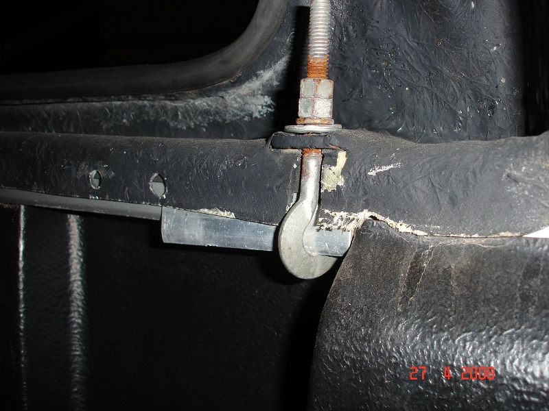

    Salve José!
    Por experiência própria, te aconselho: não use estas porcarias de parafusos de telha. Eles, com a trepidação, vão abrindo o L e deixam a capota frouxa. Usei os que estão abaixo na minha. O gancho provém daqueles esticadores de arame. Nunca mais tive problemas.
    Abraço!
    Miniaturas de Anexos Miniaturas de Anexos Como fixar a capota de fibra-dsc08262.jpg   Como fixar a capota de fibra-dsc08265.jpg

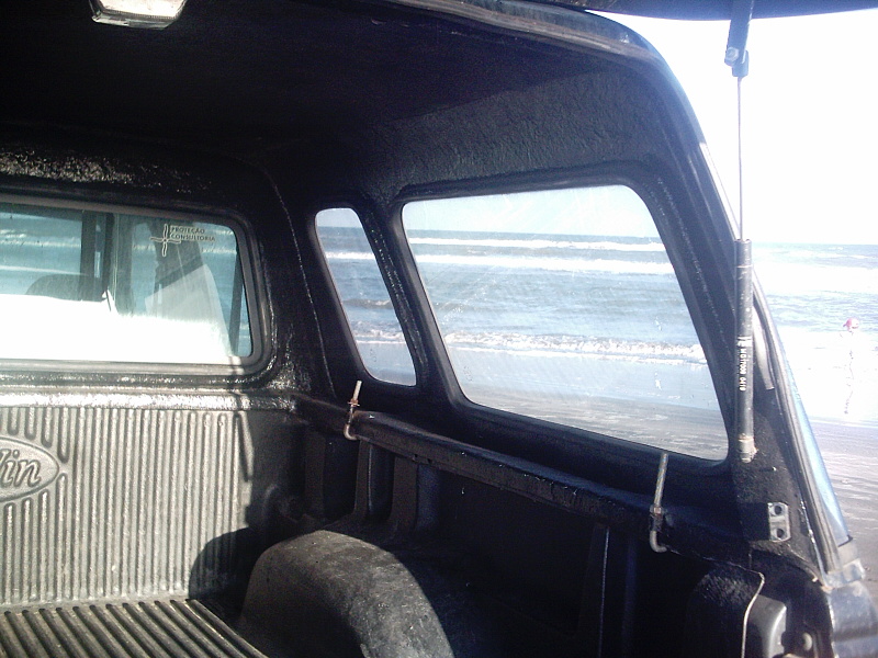

    Eu peguei uma haste rosqueada de 8mm e dobrei eles. Nenhum soltou.
    25/12/2004
    Rio Grande/RS
    14,354
    Agradecimentos: 13
    Foto.
    O sistema que o Marco fez realmente fica melhor.

    Citação Postado originalmente por Marco Aurélio R Guimarães Ver Post
    Salve José!
    Abraço!
    Oi Marco! Me tira uma duvida: Com esse ganchos a capota nao racha na base do parafuso? Grato,
    lp
    Usuário Avatar de Marco Aurélio R Guimarães
    23/01/2008
    Curitiba/
    60
    607
    Citação Postado originalmente por lpfm Ver Post
    lp
    Hummm... Embora não tenha conseguido visualizar o local que você perguntou, posso responder que não houve nenhum problema de rachadura. O local por onde o gancho passa e fixa a capota é de ferro e na inserção deste na fibra não tive problemas. Tem mais um detalhe que queria destacar: fiz quatro cantoneirinhas de alumínio, dobradas em V para apoio dos ganchos, evitando que, no aperto, a lata interna da caçamba, que é muito fina, viesse a amassar, criando assim mais uma "folga" na capota, bem como para preservar a integridade da lataria.
    Abraços!
