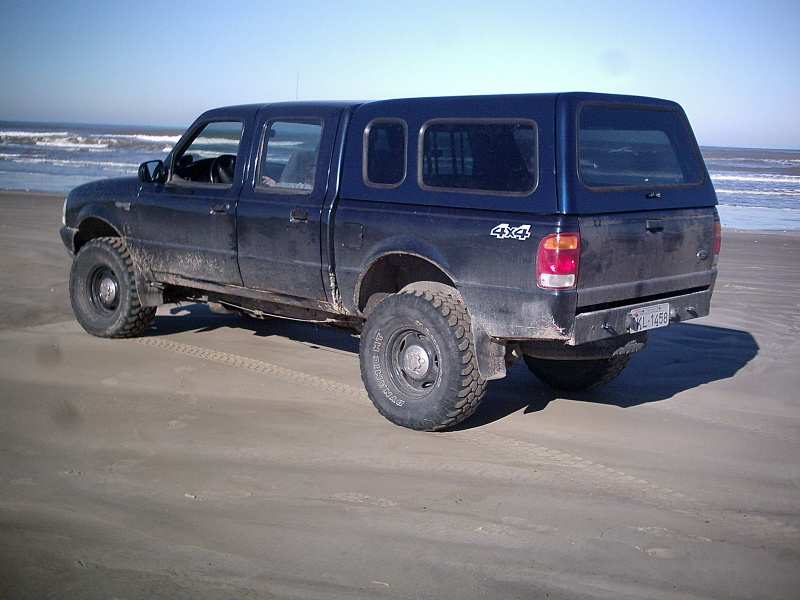

    Será que compensa arriscar pôr peso sobre a capota de fibra? Fora isso, o espaço disponivel é um pouco menor que sobre a própria capota.
    Projeta uns bons reforços e manda brasa...
    Amanha eu vo fuça na Ranger e depois informo a minha opiniao...

    Atualmente ela está assim.
    Com certeza tem como fazer um reforço interno de metal e prender o rack diretamente sobre esse quadro interno. Porém a capota de fibra da Ranger CD é pequena e acredito que ficará desproporcional e dará muito mais trabalho para instalar.

    Na minha humilde opinião, creio que seja + resistente a barrca no teto, que em cima da capota de fibra... To falando sem o menor embasamento, apenas me valendo da estrutura original e da de fibra... 220kg, num eh qualquer coisa...
    Ainda aposto no rack de teto...
    Acho que no lugar do Edi faria uma estrutura externa a capota de fibra e a barraca encima...

    Eu apenas quer fazer um Rack para deixar instalado e quando for usar, pretendo fazê-lo sem preocupações.
    Em relação ao peso, com certeza terei que planejar apoios externos para dividir a maior parte do peso com o solo. Mais isso seria feito junto da base da barraca.
    Se instalar um Rack desde a traseira da capota e que avance sobre o teto da Ranger em uns 30cm realmente já ficaria a meu gosto sim, mas com a trepidação diária dos buracos e o peso do rack mesmo vazio, será que não vai rachar a fibra?
