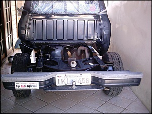

    Não esquecça de tirar a tampa do tanque antes de tirar a caçamba, pois eu quebrei a tampa da minha tirando a caçamba. Mesmo colando, nunca mais fica a mesma coisa...
    É mais fácil tirar o tanque, mas se tiveres as chaves para tirar os parafusos, não é difícil de tirar a caçamba não. Acredito que com ajuda e ferramentas adequadas, tiras a caçamba em cerca de 40 minutos.
    Vai uma foto aonde eu tirei a caçamba para pintá-la e aproveitei e pintei em volta do vidro traseiro. Faz alguns anos já.
