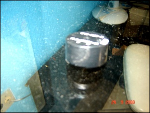

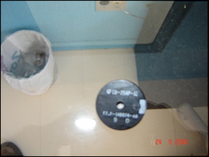

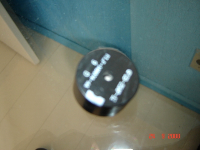

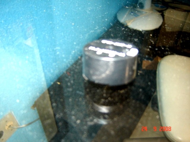

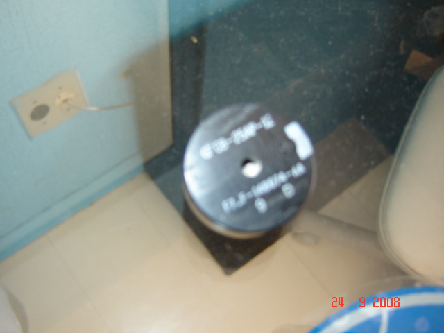

    Pois é não consegui me acostumar com o barulho, resolvi então procura-lo e achei,fica dentro da central do 4x4 é um mini alto falante.segue as fotos da desgraça!!!é + ou - do tamanho d uma moeda!!!

    Não.O barulho vinha da caixa do 4x4,a peça ta nas fotos q postei.
