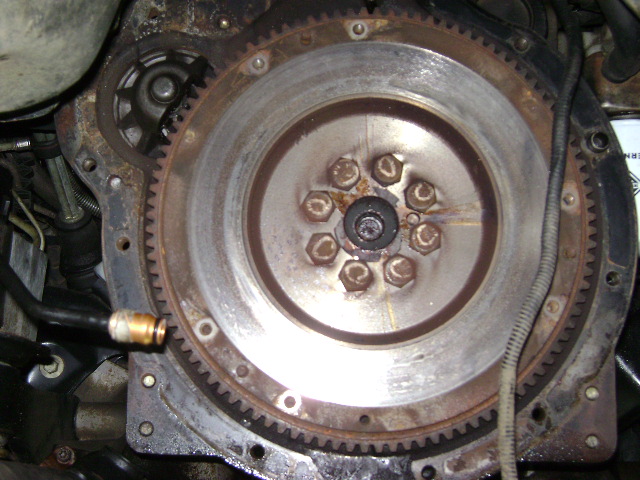

    Marchetto, esse sintoma que você descreve é caracterísitico de rolamento do eixo prisma. Pergunte para o mecânico se ele trocou e colocou, original, o rolamento do eixo do prisma. Muitos porcânicos, improvisam a capa do rolamento, em um torneiro que usa muitas vezes material de baixa resistência.
    Se ele tiver que tirar novamente a caixa por causa disto, não pague a mão-de-obra novamente, não. Ele deveria saber da importância dessa troca.
    Segue foto do rolamento na parte central do volante do motor: ... já estou careca mesmo ...
    Abração
    Anthoniusnikos
