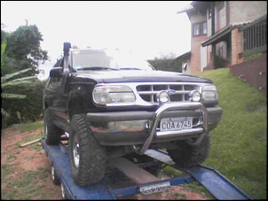

    Savio,
    Sem mexer em nada vai caber só o 31. Eu coloquei BF MUD33, mas a minha tá com Body Lift de 4''. Não raspa na lata, só esbarra levemente na barra estabilizadora quando no curso final do volante mas é super leve.
    Meu uso pro carro é expedição e trilhas relativamente leves, e recomento. Antes de comprar estava entre a Xplorer e a Ranger CD(já tive as duas) e os fatores que me levaram à Xplorer foram:
    - Segurança: ABS nas 4, Controle de Tração (nos modelos controltrack)
    - Conforto: Piloto Auto/Bancos elétricos...e principalmente banco trazeiro confortável para adultos
    - Angulos off-road: balanço trazeiro menor e entre-eixos menor
    - Espaço: Quando rebatidos os bancos, vc tem uma caçamba plana (sem degrau ou ressalto) de 2,15 metros totalmente seca
    Existem opções para levantar. Pode ser um body lift, kit de suspensão (P.A., Superlift, RCD, Tuff Country, etc) caso for fazer trilha exclusivamente converter para solid axel.
    Se quiser pesquisar mais visite o www.explorer4x4.com que tem bastante info.
    MM = Marco Mendonça
    Atibaia-SP
    Miniaturas de Anexos Miniaturas de Anexos Pneus Off Road para Explorer-xplorer_149.jpg
