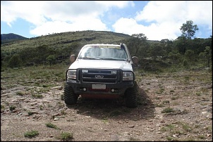

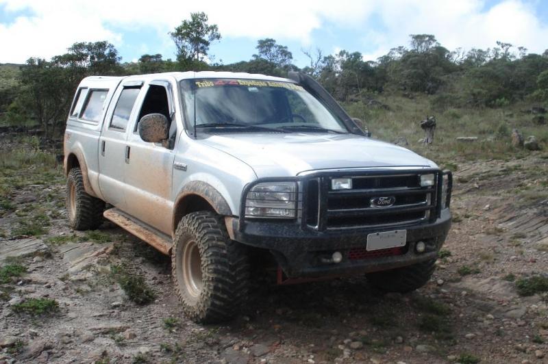

    Vejam as fotos que tirei desta F250.
    Mesmo não gostando da capota que fecha a caçamba, achei ela muito bonita.
    O cara anda com um jogo de pneu 35 BF AT na caçamba e faz a troca com os MudZilla 35 quando não vai mais usar no barro.
