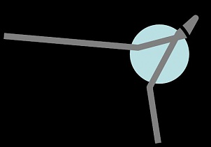

    Simplesmente a correia do compressor do AC deu um laço numa mangueirinha de retorno do radiador (nº 20 na figura das peças do radiador). Aparentemente os danos à mangueria foram mínimos além disso ela é de fácil substituição e barata .

    Desconsiderem a segunda figura da msg acima (esqueci de colocar um fundo na figura o power point). A figura que eu queria apresentar é esta abaixo.
    Miniaturas de Anexos Miniaturas de Anexos Compressor do AC engoliu! mangueir do radiador!!!-no-na-mangueira.jpg
    A correia do AC é só pro AC mesmo. Numa emergência maior poderia até cortar-la fora e preservar a mangueira que é muito mais importante. Seria bom você cortar essa mangueira pra eliminar o excesso. Se ela furar você pode ser surpreendido com um super aquecimento do motor...

    Agora entendi o desenho! Quando olhei pela primeira vez estava apenas na primeira mensagem.
    Prende a mangueira com uma abraçadeira de nylon e dorme tranquilo.
