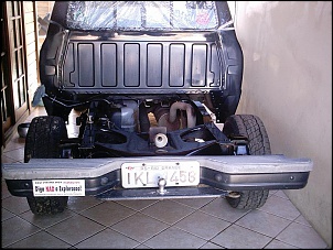

    Agora sim. Problema resolvido. retirando a caçamba fica beeeeeem masi fácil. Abaixo segue algumas fotinhas:
    Ranger desmontada, sem a caçamba e o tenque:
    A Ranger moribunda do meu irmão e a caçamba ao lado:
    O tanque maldito:
    Vejam só estado em que encontrei o percador. Quebrou em 4 partes, mas só encontrei essas três. Apesar de flexível, ele quebra porque fica pressionado no fundo do tanque e com vibração ou quem sabe uma pancada por baixo ele acaba quebrando, esse aí eu estimo que durou uns 200.000Km.
    Durante a limpeza externa do tanque acabou entrando um pouco de água no tanque. Vejam que interessante as bolhas de água dentro do diesel que restou dentro do tanque. Usei uma seringa para suga-las.
    Também por incrível que possa parecer não encontrei sujeira de espécie nenhuma dentro do tanque. Nem parece que rodou na Ranger por 200.000Km.
    Dizem por aí que o diesel brasileiro é ruim e sujo. Será?
    E por fim a foto do pescador original novo...
    L200 Triton AT 3.2 2010
