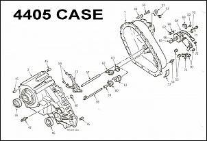

    Galera, estou com um problema na t-case de uma explorer 97 e preciso da vista explodida desta t-case, fui em uma concessionária Ford e só me mostraram da ranger que muda um pouco em relação a explorer, alguém pode me ajudar?

    Anthonius, valeu as vistas explodidas do câmbio e t-case ranger, gravei aqui, muito obrigado mesmo, só que a t-case da explorer é um pouco diferente, ela aciona o 4x4 automaticamente, tem um sistema de fricção tipo bloqueio de diferencial, por fora as duas são identicas e por dentro muda um pouco, lá só tem o garfo da reduzida e o resto queria a vista explodida pra conferir, será que vc não tem?

    Acho que no seguinte link tem tudo que você precisa: http://www.explorerforum.com/forums/....php?p=1723808
    L200 Triton AT 3.2 2010
    Se a sua CT for 4405...
    Sos T-case Explorer 97 Arquivos Anexos

    Olá, Arthur.
    Tomara que já não seja demais...
    Miniaturas de Anexos Miniaturas de Anexos Sos T-case Explorer 97-bw4405.jpg   Sos T-case Explorer 97-bw4405-view-1.jpg   Sos T-case Explorer 97-bw4405-view-2.jpg
