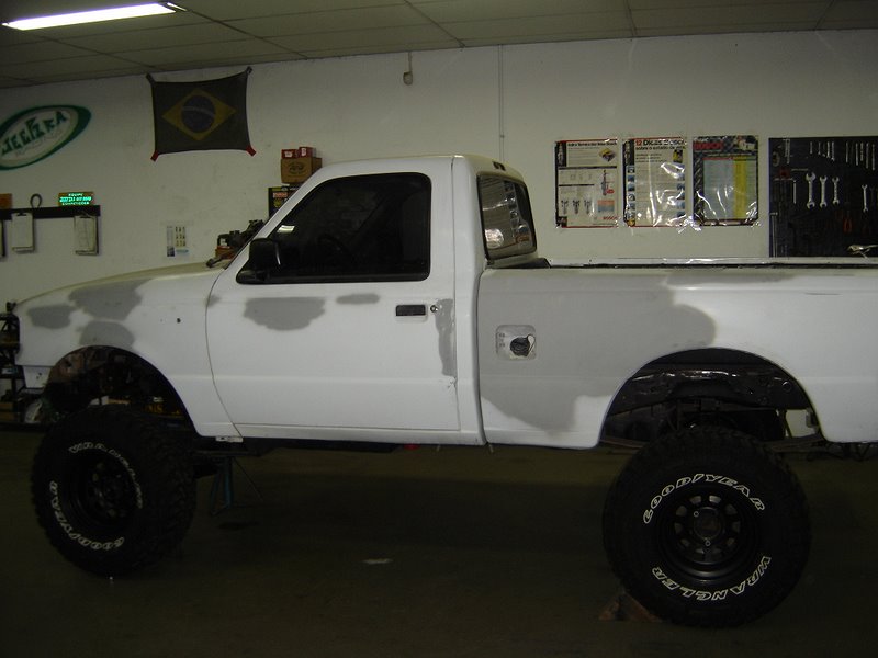

    Já vi uma... aliás, mais de uma.. é um trampo dos infernos.. mas é possível... tem que usar a CT de uma Ranger 4x4 V6 a partir de 98. e daí trocar cardã. MAs a suspensão dianteira das Ranger 97 é diferente das 98, teria que trocar tudo também.. ou fazer um monstrinho com eixo rígido como esse da foto...
    show de monstrinho!
