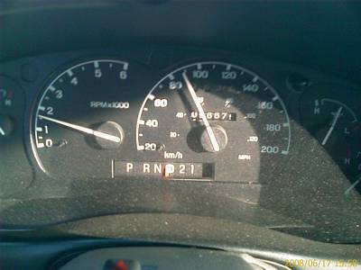

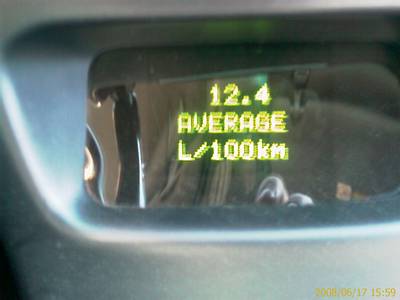

    Ojaneri, os pneus 33 da minha ajudavam bastante no off-road, mas a embreagem sofria... não recomendo pra quem quer usar fora de estrada a 2.3 4cil pois nõa tem torque pra isso. ela é boa pra andar na estrada vazia... e acelera bem tbém no 0 a 100, mas basta botar peso ou precisar subir uma ladeira que o tamanho do motor faz falta... a vantagem é o consumo.. a média geral era 8km/l. Na estrada eu cheguei a fazer 12,5 km/l... hoje com a V8 nas CNTP (andando só na estrada e sem passar de 100km/h) eu consigo no máximo 8km/l (foi hoje essa façanha - foto -... talvez devido ao frio.. 4graus)
