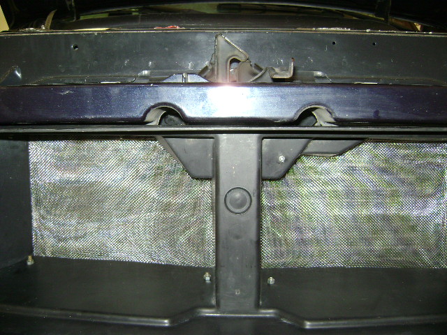

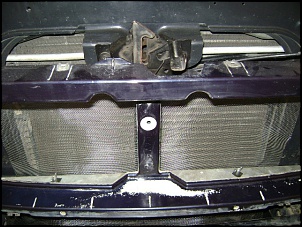

    Caros colegas. Pode parecer coisa sem importância, pelo fato de nunca ter ouvido falar que um veículo tenha parado por entupimento da colméia de um radiador.
    Pego muito estradas pelas cidades do interior e sempre pensei que todos aqueles insetos, no final de tardes, que estouram no para-brisas também pudessem estourar no radiador. Também rodo muito em estradas de areia aquí pelo litoral e sempre suspeitei que grande parte dos grãos de areia iriam parar na colméia do radiador. - Não deu outra. Fiz uma limpeza nos dois radiadores e o da frente (ar condicionado) estava muito entupido de grãos de areia e muitos insetos. Tive que tirar na ponta de faca. Fora os vários pontos amassados por pedras e pela falta de cuidado dos porcânicos.
    Seguem algumas fotos da tela em aço inox, malha muito pequena (não lembro a malha mas posso verificar).
    Dimensões do radiador: 60 X 60 cm
    Usei um pedaço de tela de 1,0 m X 60 cm
    Abração
    Antoniusnikos
    Miniaturas de Anexos Miniaturas de Anexos -dsc00340.jpg   -dsc00341.jpg   -dsc00342.jpg   -dsc00343.jpg   -dsc00336.jpg

    Patoso, a quinta foto (ultima) protege a parte de baixo.
    Para cobrir todo o radiador 60 x 60 cm dividi a tela em duas partes:
    1 - na parte de cima é preciso tirar um suporte, colocar a tela e encaixá-lo de novo.
    2 - na parte de baixo, sai da metade que está juntada com a parte de cima e entra por baixo do radiador entre a proteção de plástico de baixo uns 10 cm.
    3 - A cobertura na foto 1 foi da tela que sobrou.
    Tudo se encaixa muito bem.
    As bordas de fixação da tela podem ser feitas com cantoneira de alumínio, daquelas usadas no assentamento de ajulejos.
    Nota: Apesar de ser tela de inox, pode ser cortada fácilmente com uma tesoura comum, desde que se pegue somente os fios transversais.
    Abração
