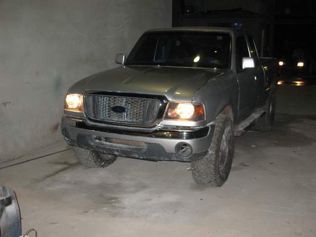

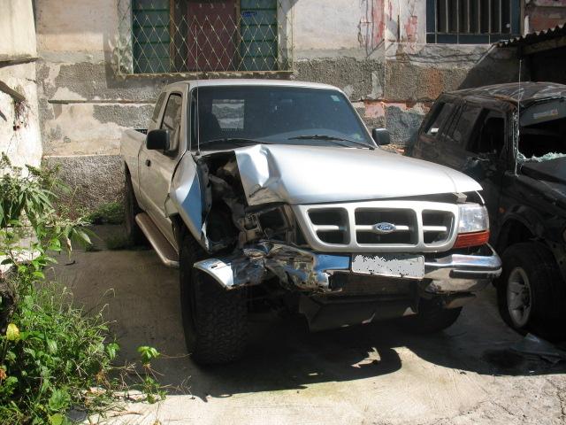

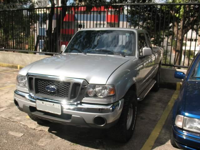

    Desculpa a demora para mandar essas fotos que prometi aki no forum...Essa ai é a minha Ranger Supercab 2.5 Diesel (Antes e Depois) que comprei batida e aproveitei o estrago para dá o novo visual a ela...Gostei bastante da modificação...ficou Show...Aguadeço aos Amigos do forum que me auxiliaram no serviço...Muito obrigado...

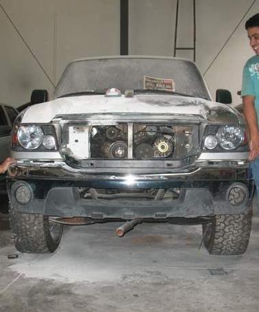

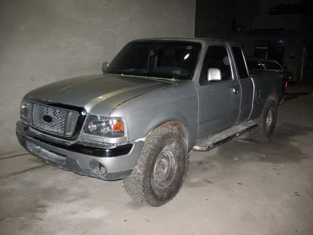

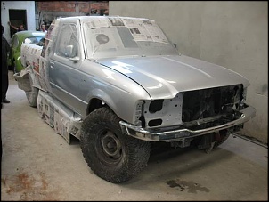

    Ai vai mais!!! Dps vou tirar mais foto e mando ai!!!!
    Miniaturas de Anexos Miniaturas de Anexos Finalmente: Ranger 2000/2005-ranger-033.jpg   Finalmente: Ranger 2000/2005-ranger-045.jpg   Finalmente: Ranger 2000/2005-ranger-002.jpg
    realmente uma cabine estendida com a frente da nova ficou show... so falta o retrovisor

    é,realmente ficou bonita
    quanto ficou a brincadeira?
    qual a motorização? 4x4?
    amigo, vc pode falar se financeiramente valeu a pena (apesar do seu modelo ser raro e exclusivo...)
    legal será se alguém te ver na rua e ir em numa agência querendo comprar uma igual... rsrs . parabéns, ficou linda!!!
    vc está usando Bf33? eles raspam ? fizeste body lift?
    abço e boa sorte.
    Também gostei... sugiro comprar os espelhos, alargadores e emblemas da nova.. deixar como original... vc deve ter comprado as peças usadas já cromada.. Ficou show!
    outra opção se não quizesse cromada era pintar de amarelo com rodas pretas e fazer igual à FX4 americana. hehe

    O retrovisor achei até pór um preço tentador.....100 reais cada usado elétrico...mais a princípio não vou colocar não...

    Tipo...Como eu comprei ela batida e já teria que comprar as peças para arrumar, a diferença de preço foi muito pouca...Quando comecei a pesquisar os preços achei que valeria a pena. As peças do ano 2000(originais) ficariam em R$2.100,00 novas. Comprei as peças para a frente nova até mais barata, por R$2.000,00, porem algumas peças como parachoque, capô e Farol usados. Minha motorização é Maxion 2.5 Diesel e infelismente 4X2....

    Como escrevi ai em cima acho que valeu a pena somente porque eu já teria mesmo que trocar tudo....Pra tirar de uma boa e trocar a frente tem que ver c vale a pena..
    O meu pneu é o BF33 sim......pelo pouco que andei nela, acho que não raspa não e acredito que ela não tenha Body lift....vou dá uma olhada lá...mais acho que não tem pq meu radiador está nos suportes originais e com o defletor no lugar....

    se vc colocar um diferencial auto-bocante (da 2.8 por exemplo) jah vai adiantar bem o seu lado..
    Mas parabens pelo serviço. Ficou bacana.

    Ficou bom patoso...mas o capo nao parece ter um espaço alem do normal dos paralamas com ele fechado nao?

    Acredito que está sim...mais pelo que já olhei lá isso é regulagem...é pq na oficina não colocaram o capo centrado direitinho...vou arrumar isso..é manha...
