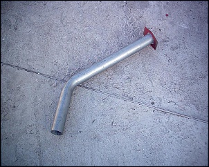

    Ainda uso o escape reto.
    Comprei um cano da F-1000 e cortei a parte que eu precisava e soldei um flange para aparafusar no tubo central.

    Cano de 2,5" ou 2" vai ficar muito estridente... vai ficar muito estralado..
    a menos que vc goste.. eu nao colocaria..
    coloca um de 3" ou 4" a partir de onde tu rancar o silencioso e coloca saindo ali pro lado, perto do pneu traseiro..ae sim, vai ficar um roncao da hora...
