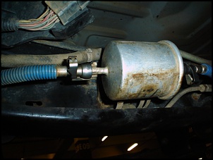

    Tem como enviar uma foto do filtro com o detalhe da forma de fixação?

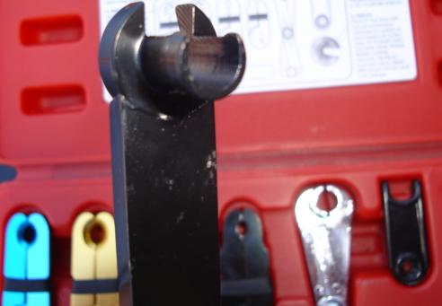

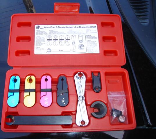

    Creio que existem 3 tipos diferentes de conexão do filtro de combustível (como também no pescador da bomba de gasolina) que exigem uma ferramenta especial. Mas é possível improvisar. No meu caso, usei um tubo de cobre de refrigeração com bitola um pouco maior que a da tubulação de combustível e fiz duas metades tipo "meia-cana", para encaixar por fora da tubulação e por dentro da conexão para levantar as travas e passar o ressalto. Deu certo, mas também deu tanto trabalho que resolvi comprar a ferramenta adequada - só não é adequada no preço: US$27,00 + US$16,00 de frete + taxas (http://cgi.ebay.com/ebaymotors/AC-A-...spagenameZWDVW).
    Tem no catálogo impresso da Leone, mas não sei o preço e não achei no site (http://www.leone.equipamentos.com.br...trocalub05.htm).
    Acho que o tipo que tem trava circular não dá p'rá tirar com chave de fenda, porque tem uma mola que circunda todo o diâmetro da tubulação - mas pode depender também da habilidade individual. O que tem uma trava transversal é só levantar a trava que libera a tubulação. O outro tipo tem duas travas tipo ressalto diametralmente opostas, que dá p'rá empurrar com chaves de fenda finas, mas tem que achar o jeito certo (para tirar o filtro, é OK. Mas p'rá bomba de combustível, a posição é f***).
    De toda forma, com a ferramenta correta fica bastante fácil trocar o filtro ou a bomba de gasolina - além de não correr o risco de danificar a vedação. É avaliar o custo-benefício. P'rá mim, valeu o investimento.
