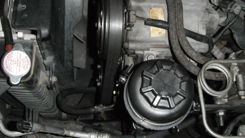

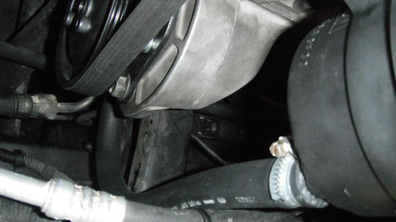

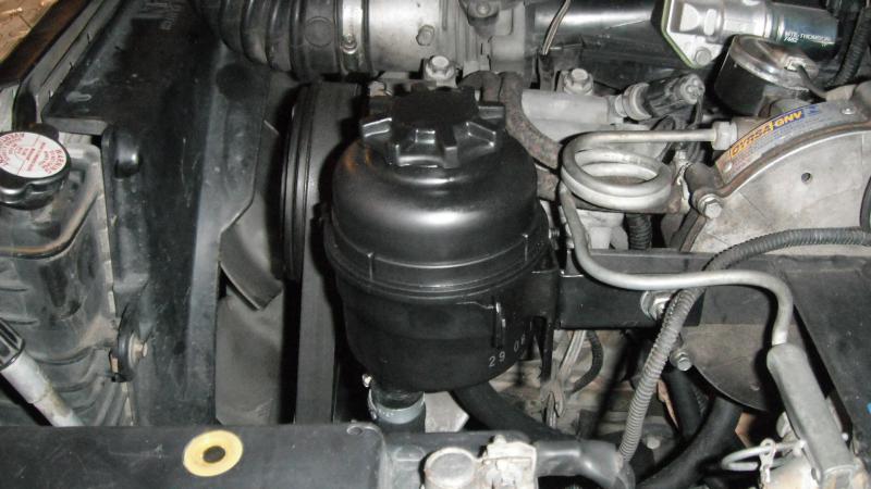

    Ontem peguei a Ranger,minha primeira impressão foi que estava numa caminhonete completamente diferente.Ela ficou muito silenciosa,não se escuta um piu da DH,agora só se escuta o ronco do v6,e achei a direção um pouco mais pesada,fora isso...ficou muito boa a instalação.
    segue as fotos

    fala moises, a minha roncaa desde quandoo poeguei, agora com os 35" mesmo eh uma tristeza kkkkk, baixa o oleo da caixa de dh eh normal, quando vejo que ta roncando um pouco acima da conta ja completo hehehe!! axei reparo pra ela barato no ML. mas quando for pro pau vou colocaer igual a sua.

    É brabo hehehehehehehehe essa bomba é muito irritante,quando a tua for pro saco,faz que nem eu,e seja feliz.Agora agente tem que ver se essa que eu coloquei tem uma durabilidade boa,eu sei que ela é da ranger 2.3 moderna,não vi relatos de problemas relacionada a ela.Agora essa tua deve tá sofrendo com os 35 kkkkkkkk.abss
