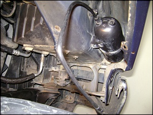

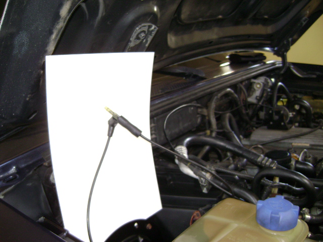

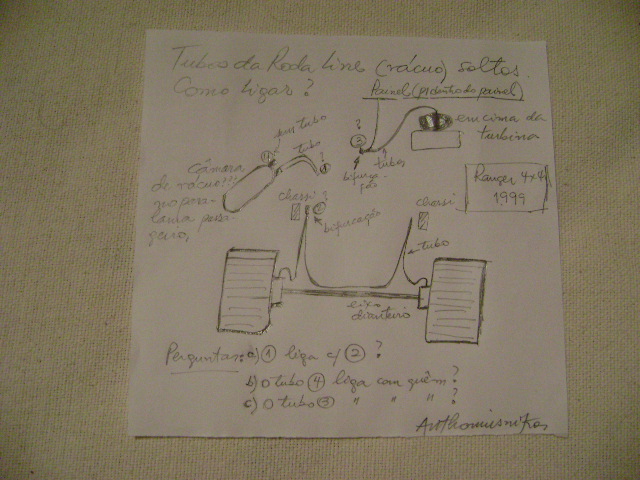

    Caros amigos, desculpem a republicação, só que agora vai com mais fotos ilustrativas anexadas para que me auxiliem na religação dos tubos e tubinhos do sistema à vácuo de acionamento do 4x4 na Ranger 1999 roda livre.

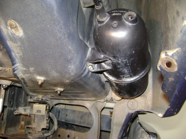

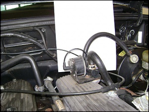

    A peça em cima da turbina é um derivador de vácuo, dali parte as mangueiras para o resto do sistema. O teu problema está diretamente da saída do painel para as rodas. Tem que procurar e seguir. Eu procurei no catálogo de peças e manual da Ranger e encontrei esse desenho, porém está tudo em Espanhol.

    a) A válvula HVAC me parece ser o derivador de vácuo em cima da turbina.
    b) O acumulador de vácuo com válvula de retenção é a peça bojuda preta no para-lamas do passageiro da foto.
    c) O solenóide PVH deve estar no painel dentro da cabine. Vou ter que tirar o painel para examiná-lo.
    d) Sabe onde fica o MÚLTIPLO DE ADMISSÃO ?
    Valeu muito, Abração.

    Pode estar faltando uma vez que está sem as mangueiras. Pode ser um "T".
    Edin, quê tê ? "T"
