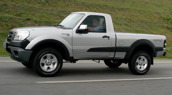

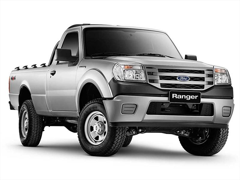

    Ranger 2010 e 2011 (olha que esquisito):
    Frente da Ranger modelo novo na Ranger 2000-001.jpg Frente da Ranger modelo novo na Ranger 2000-002.jpg Frente da Ranger modelo novo na Ranger 2000-003.jpg

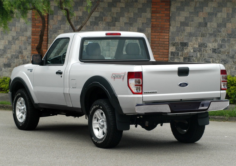

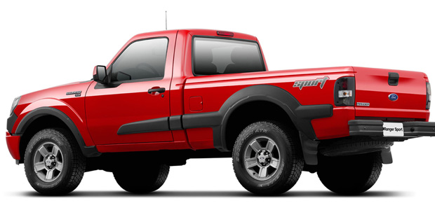

    Aí a Ford remendou com o borrachão da Sport:
    Frente da Ranger modelo novo na Ranger 2000-005.jpg Frente da Ranger modelo novo na Ranger 2000-006.jpgFrente da Ranger modelo novo na Ranger 2000-007.jpgFrente da Ranger modelo novo na Ranger 2000-008.jpg

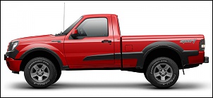

    Um cara na internet fez uma projeção interessante de como deveria ter sido a caçamba da Ranger CS 11 e 12:
