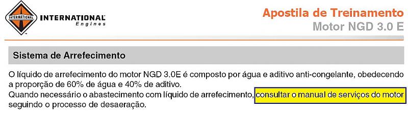

    aproveitando a tua dica baixei esse manual e alguns outros. No entanto, durante esse manual, ex p.24, faz-se referência ao manual de serviços. Vc sabe onde conseguí-lo?
    [IMG]file:///C:/Users/ROGERIO/AppData/Local/Temp/moz-screenshot-2.jpg[/IMG]
    Miniaturas de Anexos Miniaturas de Anexos regulagem de tucho da ranger 3.0 eletronic-manual-de-servicos.jpg
