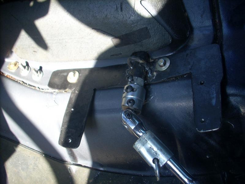

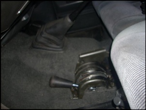

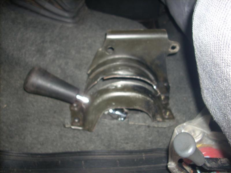

    Usuário Avatar de bruntins
    28/06/2011
    Manaus/AM
    624
    ta funcionando perfeitamente 4x4 hi 4x4 reduzido
    espero que ajude
    bruno

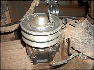

    28/06/2011
    Manaus/AM
    624
    na minha resolvi assim segue fotos
    Miniaturas de Anexos Miniaturas de Anexos -dscn2802.jpg   -dscn2803.jpg   -dscn2804.jpg   -dscn2805.jpg   -dscn2783.jpg
