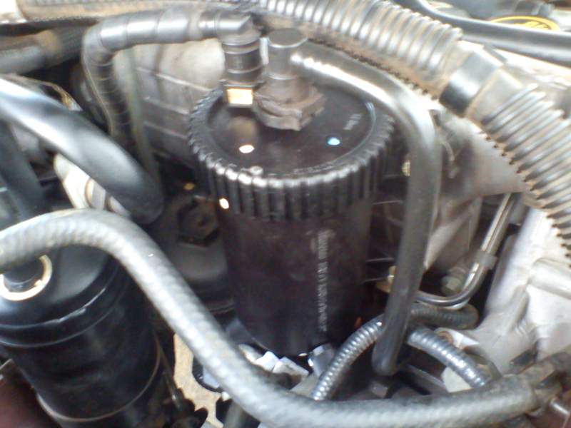

Uma dúvida: gostaria de usar este refil no meu filtro mas minha ranger estava com um filtro de combustível de metal, me parece ser blindado. Será que teria como abrí-lo para trocar o refil? Agora ela está com um filtro de plástico, este tem como abrir?
O de metal esgota a água por cima, numa válvula tipo de pneu.
O de plástico esgota a água numa tampinha embaixo.
Se precisar tiro foto deles pra vocês verem se são os mesmos que vocês usam.
Anexo 406030 Este MWM preto de plástico é o novo que coloquei.
Anexo 406031 Este WEGA de metal e o que estava nela quando comprei.
Algum dos dois tem como trocar o refil?
O primeiro, o de plastico tem refil, o segundo troca inteiro. Mas na CSS eles trocam o de plastico inteiro tbem, pois somos nos que estamos pagando certo.
