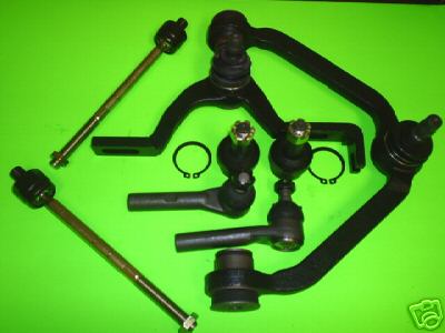

    Pessoal, outra coisa que gostaria de saber a opnião de vocês é quanto a um barulho que faz na roda esquerda dianteira, quando passo em buracos ou irregularidades, sinto a roda pular um pouco demais e fazer um pouco de barulho, o carro não pucha e está alinhado, o que pode ser ?

    Olá, Luiz.
    É provável que o barulho seja de folga na suspensão, provavelmente no pivot inferior (R$50,00 - novo) ou nas buchas das bandejas. Não sei se é possível encontrar somente as buchas, mas as bandejas completas são similares às da Ranger e custam de R$200,00 a R$300,00.

    Miniaturas de Anexos Miniaturas de Anexos Explorer 97...Barulho na roda dianteira...-suspensao-dianteira.jpeg   Explorer 97...Barulho na roda dianteira...-suspensao-dianteira.jpg
    Explorer 97...Barulho na roda dianteira... Imagens Anexas Explorer 97...Barulho na roda dianteira...-pivot-inferior.jpeg

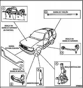

    So para tirar uma dúvida, a suspensão das 93 é igual da 95 em diante??
    Obrigado
    Citação Postado originalmente por kbral Ver Post
    Obrigado
    É diferente. Na 93 a suspensão é por mola helicoidal. A partir de 95, por barra de torção. Acho que isto muda também as bandejas, mas não tenho certeza.

    Meu caro, o meu estav com um barulhinho chato, assim como vc descreveu, sem puxar, e bem alinhado... eram apenas as buchas das bieletas, vc pode comprá-las completas. Abaixe sob a suspensão de seu carro e verifique vc mesmo: são dois bracinhos que pegam, cada um em uma ponta da barra estabilizadora , e o outro lado delas prende-se á bandeja da suspensão (não lembro agora se nas superiores ou inferiores, acho que atravessam às superiores por um orifício e pegam nas inferiores, mas confira aí). Estas peças, qdo as buchas se gastam ficam batendo fazendo um barulho como se tivessem porcas e parafusos soltos sendo choacalhados, sempre que se passa por imperfeições no chão, e silenciam-se quase totalmente qdo a estrada é bem lisa..
