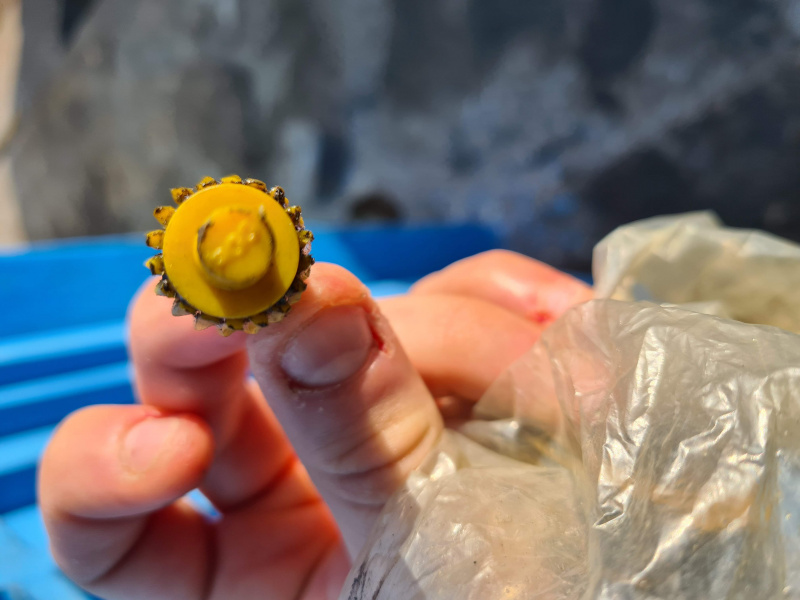

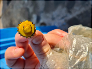

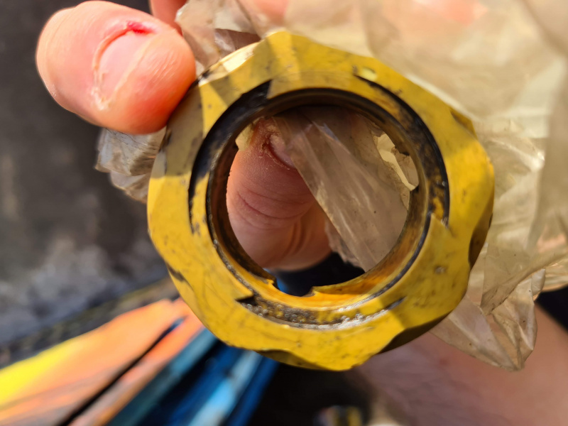

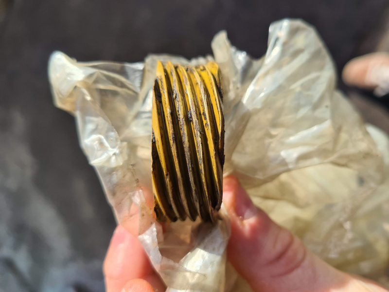

    Duvida na compra do pinhão do velocimetro correto
    Ola pessoal, estou aqui com uma duvida imensa. O cabo do velocímetro da minha f1000 quebrou e nao consigo saber ao certo qual o pinhão correto pra colocar nela.
    Comprei de 18 dentes (igual a anterior) porem a coroa ficou folgada.
    F1000 hsd fabricação 97 modelo 98. Motor maxion 5 marchas.

    Citação Postado originalmente por gledim Ver Post
    amigo conseguiu resolver? estou com o mesmo problema se vc conseguiu resolver e aonde compro essas peças ?
