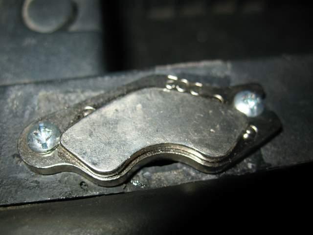

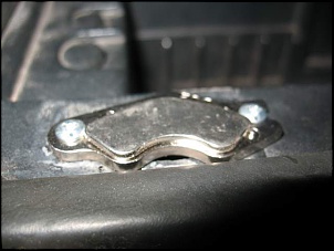

    Falando nisso, tenho uma CD XL e o apoio de braço quebrou o pino da trava. Tentei colar, mas não ficou legal e a tampa fica abrindo direto.
    Alguém já teve um problema assim? qual foi a solução?

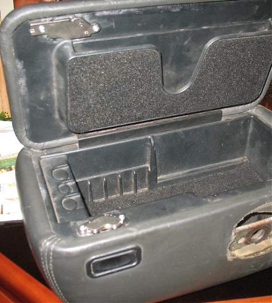

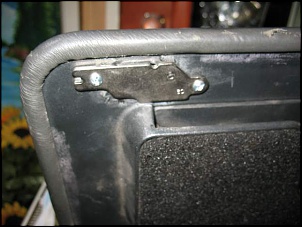

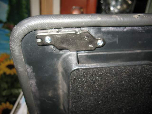

    O meu tambem quebrou o Pino.....Resolvi com imã de HD.....é facil....Eu tinha uns HDs velhos de computador...c acha facil..aqueles antigos de 500 megas....ai c desmonta que tem uns imãs fortes pra carai lá..mais cuidado..pq é muito forte msm...o treco espreme o dedo que é uma beleza....ai eu parafusei um imã na parte de baixo e uma chapa na parte de cima...olhe as fotos...ficou bem legal...tem que adaptar direito e pega o imã mais fraco do HD que voce conseguir...pq senão quebra a tampa mais não abre...
    Patoso
    de que carro é esse console das fotos?
    eu tenho um exatamente igual que comprei num desmanche mas nunca soube de que carro saiu, ele veio sem esse couro na parte de baixo... será instalado num Cobra

    É da Ranger ano 2000!!!
