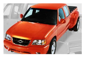

    S-10 Heavy Duty
    Tinha vontade de fazer algo assim com a Ranger, porém com pneus 31" e mantendo o BL 3".
    Seria a caçama longa com os paineis laterais da Splash.
    Para colocar na 4x4, teria que correr o eixo mais para trás alongando o chassis cerca de 30 cm, e colocar os aros da Iveco Daily ou da Sprinter de rodado duplo.
    O problema maior acredito que é acertar a documentação do que realmente fazer a alteração...
    Então olha isso Edi: http://www.jcwhitney.com/autoparts/I...21617410350292
    http://www.duallyfendersusa.com/

    Boa Noite Edintruder,
    Aqui na região o pessoal tem utilizado a GMC 6150 para fazer as Heavy duty. Eu fiz a minha em cima da F100 mesmo, mas hoje em dia se fosse fazer outra, utilizaria uma F4000 ou F350 (modelo novo). Fica bem mais fácil. Sofri bastante para acertar as rodas, mas no final ficou bom. Utilizei 04 rodas do Iveco, refuradas para padrão F250 e alargadas para 7 pol., pois uso pneus 245/75 - 16.
    O Hilário de Itaquaquecetuba já tem as laterais da ranger Splash prontas (em fibra). É só fazer o aplique na caçamba original.
    No meu caso foi feito tudo em lata por se tratar de um modelo antigo e sem similar moderno.
    Estou tentando evitar o diesel, pois a pick-up ficou pronta agora e não queria mexer em tudo de novo. Mas se realmente for necessário, estou pensando no X10 (Volswagen 8-150), turbinado e interculado. O motorzinho é relativamente pequeno e de fácil manutenção e o desempenho é fantástico. Mas só em últimos casos, pois ter que mudar tudo agora é um pecado.
