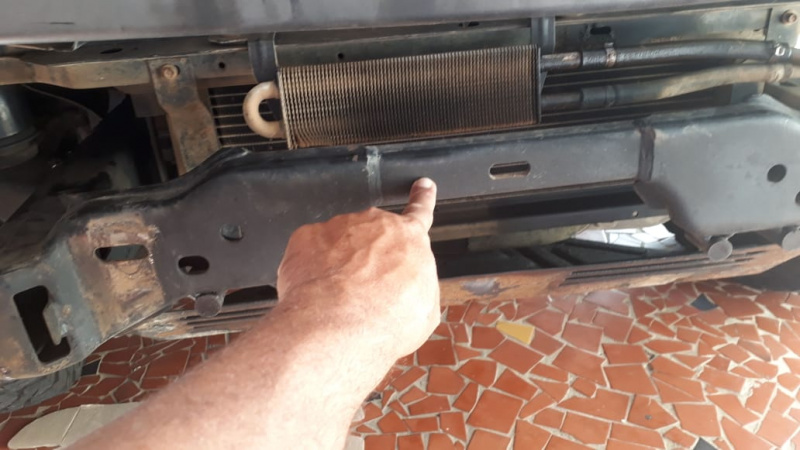

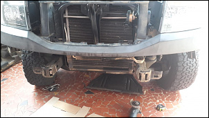

    Instalação para-choques de aço IRON
    Pessoal, bom dia.
    Realizei uma busca no fórum e não encontrei nada relacionado.
    Tenho uma Ranger 3.0 2011 e pretendo instalar um para-choques de aço da marca IRON.

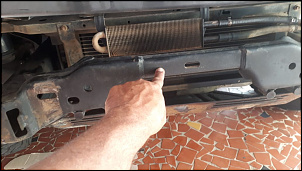

    Porém, ao entrar em contato com o vendedor, o mesmo informou que para a instalação seria necessário cortar uma travesssa frontal do chassi, onde originalmente ficam dois ganchos de reboque, pois nesse espaço fica localizado o suporte para o guincho.
    Seguem as fotos do que precisa ser removido:
    Não sou zé frisinho e se fosse lata eu cortava sem dó, porém, essa é uma alteração de chassi e o carro não é de shopping, vai pro uso.
    Alguém já fez essa alteração? Como foi? Notou ou teve algum problema?
    Grande abraço a todos.

    Lá vão meus 50 centavos! Como tu vais estar colocando um parachoque reforçado em substituição ao original, duvido que isso venha a te causar algum problema. Pra tu ter ideia, as Ranger modelo mais antigo nem tem essa travessa! Ao menos a minha não tem.
    Depois tu volta aí e conta pra nós quanto pesa esse parachoque da Iron, se conseguir pesar!
    Sds.
    Ranger XL CE 4x4 Diesel 2000/2001
    Maxion 2.5 transformado 2.8+TGV
    11/06/2016
    Florianópolis/SC
    13
    Cara, não vou cortar não na real. Se fosse lata cortava sem dó, mas chassis é complicado. Não vou correr o risco de ter um problema bem mais grave por conta de um parachoque.
