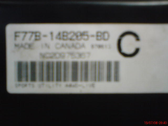

    - R$ 800,00 = Módulo de controle do sistema de tração (Control Track) que nome lindo, mas não presta (caixa preta, contra também luzes internas, limpador de para briza, entre outras "bijouterias") (veja a foto) tenho muita coisa, quase dá para montar outra EXPLORER com os mesmos problemas é claro;

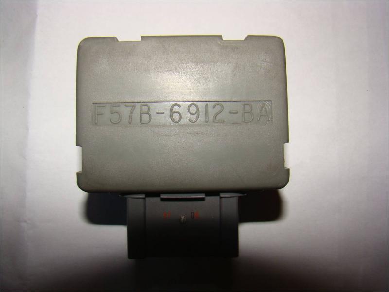

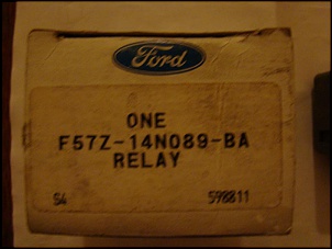

    - R$200,00 = Relê (veja foto) de acionamento do imbecil do motorzinho, (uma alavanca como na Hillux, Pajero, etc, resolveria essa merda);

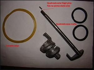

    - R$250,00 = Conjunto de eixo mais dispositivo deslisante (ver foto), com eixinho de fixação na caixa quebrado, responsável por fazer a parte mecânica, orientado pelo motor de mudança da correntas para as angrenágens reduzidas;
    - R$120,00 = Mola de pressão nem sei do que(ver foto);

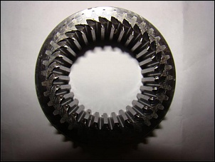

    - R$250,00 = Engrenagem de "convite" à reduzida, dentes internos desgasrados pelo acionamento indevido no piso seco;

    A pecinha mais delicada e sofisticada é um disco com os contatos que indica a posição do motor (e consequentemente da CT). Se ele fosse vendido separado não deveria custar mais de R$ 50. As demais peças são tão robustas, complexas e sujeitas e defeito quanto um acionamento mecâncio.
    Não conheço estas peças da 3ª e 4ª fotos, mas não são do "acionamento da tração".
