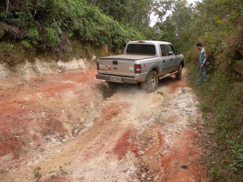

    tirando a poeira do tópico ,Galera to precisando de uma ajuda aqui, ontem em uma trilhinha com a ranger, dei uma abusada e em uma subida com uma vala bem funda subi cruzando a mesma e estava reduzido, errei, tinha q ter subido no talento e não pisando, mas enfim tava com receio de agarrar pq tava sozinho.. logo depois quando voltei ela p 4x4H vi q quando virava a roda, ou fazia algum esforço , a roda esquerda ta fazendo uma barulho, tipo um pica-pau no ferro,isso ainda não levei no mec, pq to esperando o pivô superior chegar q vou trocar , quando coloca p 4x2 fica de boa some o barulho, vi q pode não ser homocinética completa,digamos assim sou leigo no assunto, li aqui sobre sino e trizeta, enfim alguém tem uma luz, vi hj na ford a homocinética custa 2.400,00, Uso pneu 265/75/16 e tenho ela levantada na barra d torção, vai a foto da subidinha...
