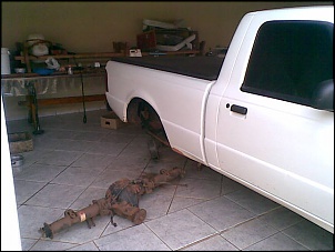

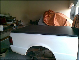

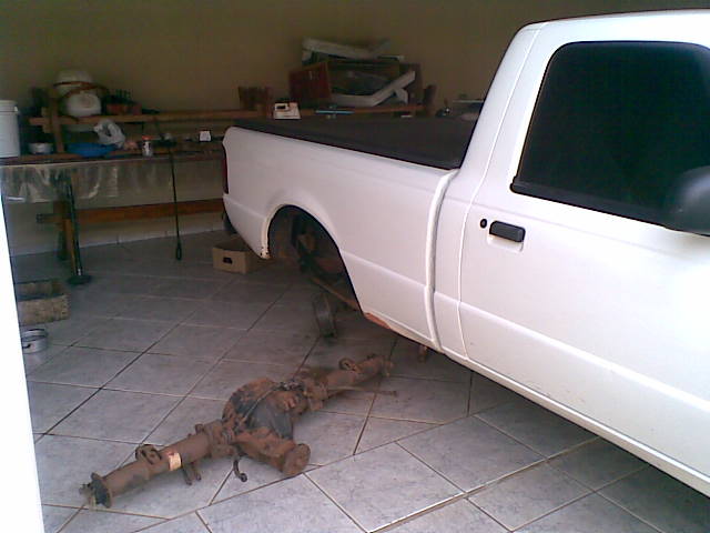

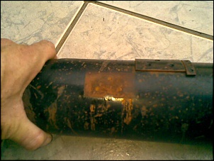

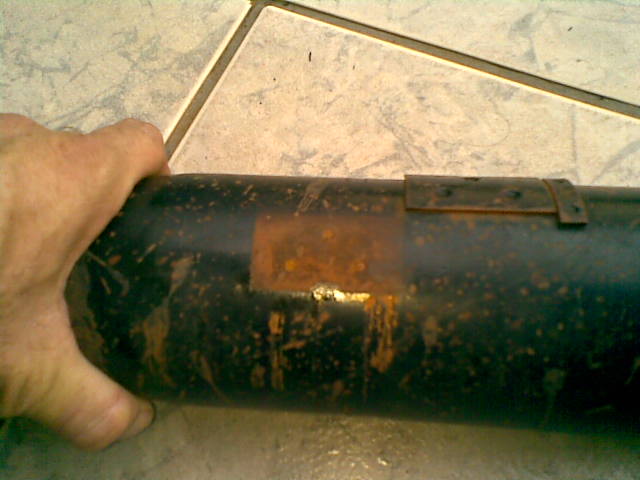

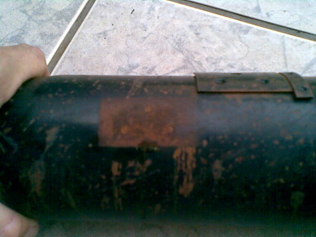

    Opa galera!
    Apareceu um barulho estranho na parte traseira da Ranger.
    Uma vibração danada, estava muito preocupado, com rolamentos, C&P...
    Então desmontei tudo, e descobri no final da desmontagem, ou melhor, no momento de retirar o cardam.
    Está faltando uma plaqueta de balanceamento do cardam.
    Mais como já estava tudo "na chom" resolvi revisar tudo.
    Segue fotos...
    Miniaturas de Anexos Miniaturas de Anexos Ranger 2.3 16V XL!!!-23112009-1-.jpg   Ranger 2.3 16V XL!!!-23112009-001-1-.jpg   Ranger 2.3 16V XL!!!-23112009-003-1-.jpg   Ranger 2.3 16V XL!!!-23112009-004-1-.jpg   Ranger 2.3 16V XL!!!-23112009-008-1-.jpg
